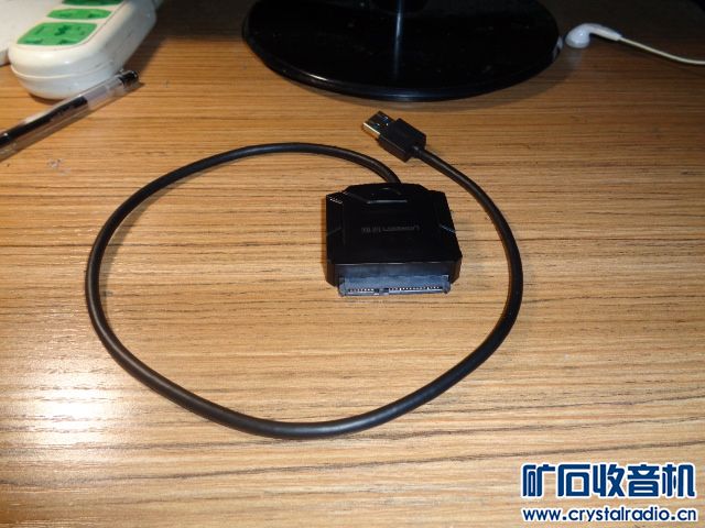

看了看网上资料,USB3.0只有1A.不知有没有人用过?还有,硬盘能在管理里看到,但无法初始化,什么原因?怎样解决?
 楼主| 发表于 2017-8-30 01:07:49 | 显示全部楼层
硬盘用这个连接USB.

不要用你图上的那种转接接口,它根本就不支持USB 3.0,还是弄个USB 3 标准的外置光驱吧,恐怕sata口光驱带不动,再把USB口弄坏了,就划不来了。
 楼主| 发表于 2017-8-31 06:42:03 | 显示全部楼层
chason4752 发表于 2017-8-31 06:28
不要用你图上的那种转接接口,它根本就不支持USB 3.0,还是弄个USB 3 标准的外置光驱吧,恐怕sata口光驱 ...
图上的口是用于接sata硬盘.
买了一个usb2.0外置光驱,带有usb转接5v的电源口及数据口.估计usb3.0的外置光驱也会有电源口吧?

发表于 2017-8-31 08:11:31 | 显示全部楼层
看样子,这是易驱线,接笔记本硬盘可以,接笔记本光驱的话,接口都不一样,笔记本光驱的sata供电部分比硬盘的小一点
 楼主| 发表于 2017-8-31 08:56:23 | 显示全部楼层
ceceky 发表于 2017-8-31 08:11
看样子,这是易驱线,接笔记本硬盘可以,接笔记本光驱的话,接口都不一样,笔记本光驱的sata供电部分比硬盘 ...
确实是不一样.
