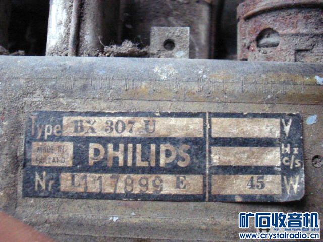

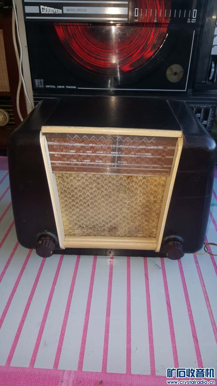

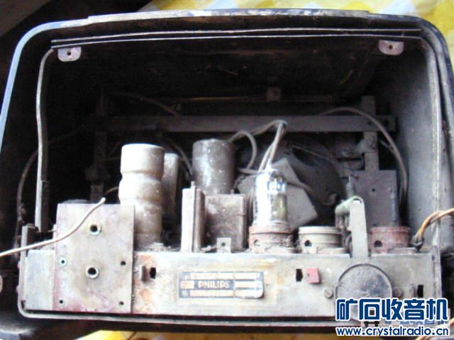

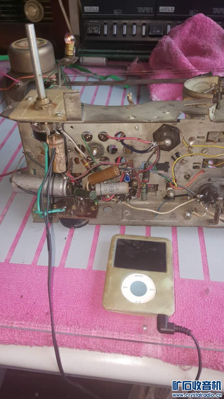

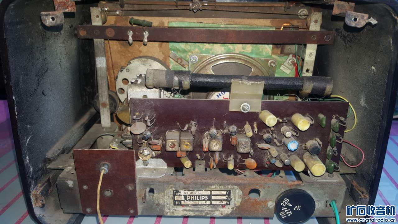

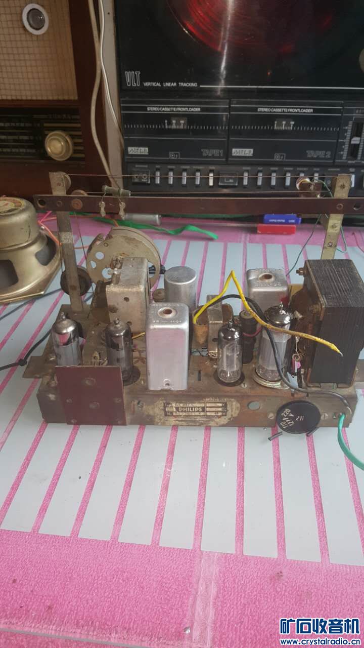

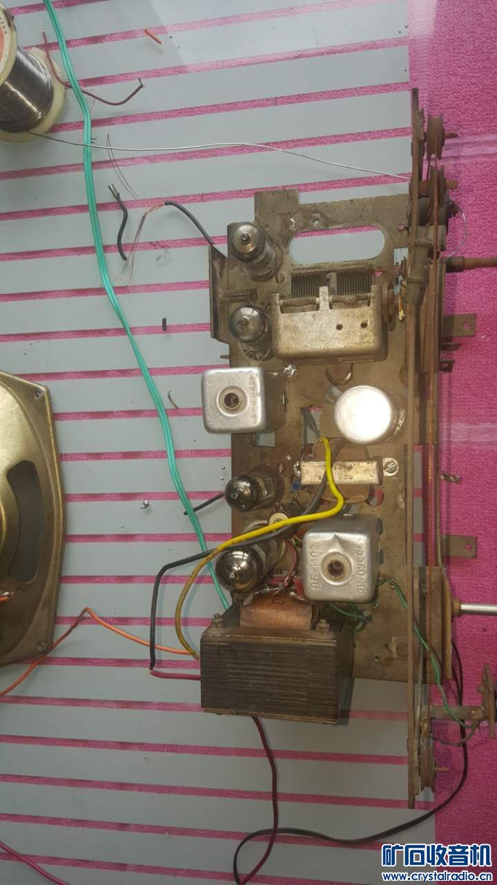

前些天上一台菲律普小机被改成晶体管的了,这次要改回来,现在进行到零件基本到位。低频有声放MP3呻吟洪亮。下一步装中频和变频机级。再有两天即可竣工。主要问题是底板小,以前可能没电源变压器。位置有限,零件要求小巧不好对付。。先请朋友看看有不当之处,欢迎提宝贵意见,现在下手改有条件,

我觉得 UCH42/UAF42/UBC41/UL41/UY41 都不是e家买不到的管子,改成肚子里装变压器,实际等于残机了。其实复原再外加变压器,也未必不是可选方案之一。

四灯机可以试试6U1+6U1+6P14+6Z4或6U1+6K7+6F3+6Z4

外国管有三个窜丝没有功放整流放弃了。加个变压器显得装备全一些。。响了再说。

按常规5灯机轻车熟路。整流没办法了,变压器一出来我就给他用1N4007变了,收音响了在说。低放还行挺做脸。

我也有一个这个机器的尸体机,锈的厉害,钮取不下来,就一直放着。
 楼主| 发表于 2017-8-29 07:51:51 | 显示全部楼层
比我那强多了,胳臂,腿五脏都在,废油泡几天,捞出来差不多。钮好办把杆加热,(用烙铁)反复几次。差不多。
