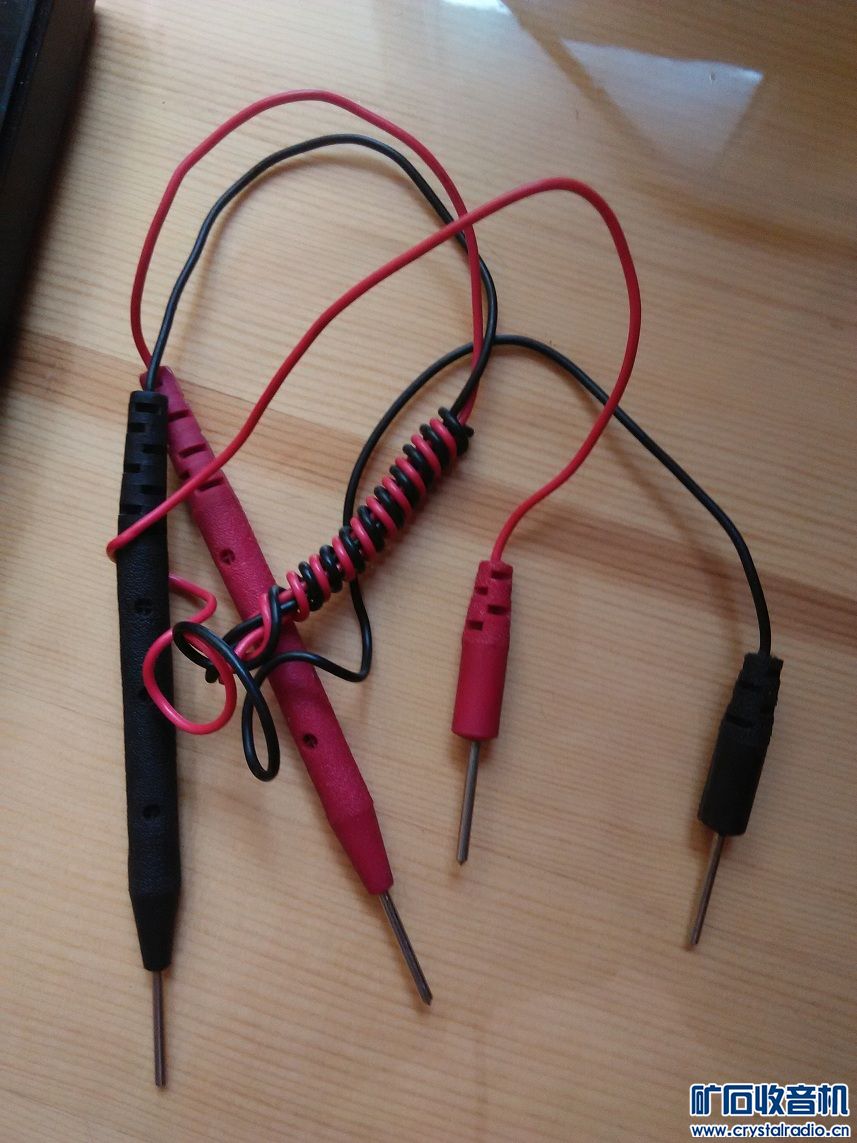

以前收的表,应该是没用过,表笔几乎无使用痕迹,昨天拿出来试了下,欧姆档X10无反映,拆开测量发现464欧的电阻断路,电阻很新,没有发热烧黑。就这么挂了,无语。上图。

464接好了,还是一块好表

难道这表出厂的时候电阻就已经坏了?无语

电阻本身断路

这成色品相的确定不多见了,一只电阻开路可能是偶然的(收过一台J2461晶体管测试仪中也遇到有些这样的小红袍开路或阻值变化的)

成色很新的表,坏了一颗电阻有点可惜。
难找同阻值的,用色环电阻改吧,再刷上红漆以假乱真。(坛内有人发过改装贴)

我猜是电阻端头开了,遇到过同样的情况,拆下来一拉,端头那个引线的帽就能脱落

这只开路的电阻不用动它,买一只相同阻值的五环金膜电阻,在板子背后与这只电阻并联既可以了。
