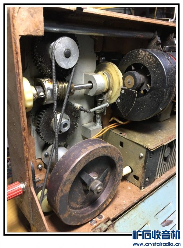

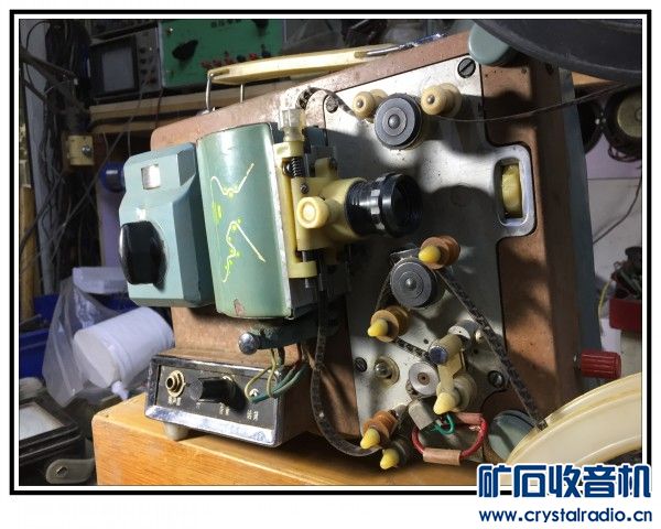

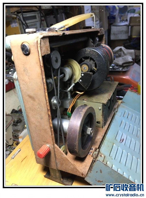

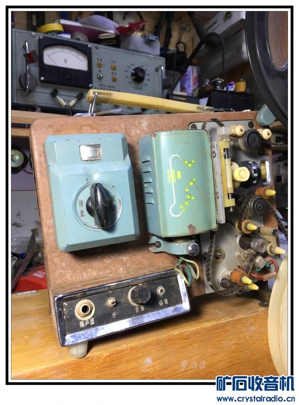

偶得一台小机器,没有型号和厂家标志,无电源,想办法通电后居然还能放映。

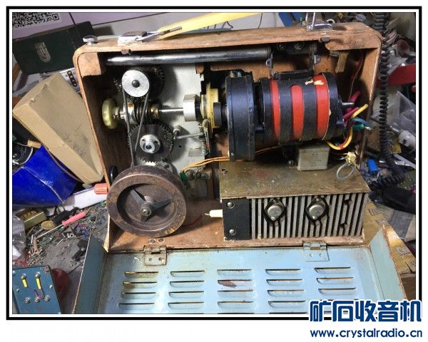

这样构造的机器还是第一次见,很像进口8毫米的机器。结构虽然简单,但是功能全部齐全,最为奇特的是这机器的主题构件不是铸铝的,而是塑料的,还不是胶木,这样的设计目的就是为了减轻重量。今天看来塑料很便宜,可那个时候,我国的塑料工业还很落后,用工程塑料做机壳的成本,远远高于铸铝和铸铁成本。
这个机器估计是青岛产的,属于最早期的试验机器,并没有量产,所以想查找资料,结果是一无所获。

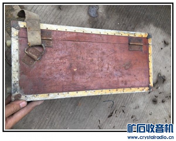

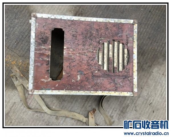

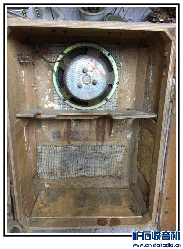

音箱兼机箱,还有一个背带,这一切都是为上山下乡跋山涉水设计的,那个年代的放映员不容易啊,当然观众也不容易。

随后,针对875-1在送到农村实际放映中暴露的发热问题,在电机后面增加了个散热蜗牛,并且将收片机构也装在主体上面,此为您的875-2。

又仔细看了一遍楼主的照片,看到了机器下部还音的磁头和像是3AD30的功放管。

       875确实是我国独有,其最大的特点就是不能与外国片源通用,单从这点理解,改革开放后,黄  色  录像带泛滥成灾,如果当初批准引进录像机的广电部,预估到片源通用会带来如此的危害,估计会效仿的。它是特殊时期生产的特殊产品,火红了近三十年,那时每个农村大队或人民公社能成立一两支电影队,只要不下雨不农忙,就走村串寨,为贫下中农放映大家喜闻乐见的电影,当然,地富反坏右份子也可以看,但放映机前面的黄金位置,一定不允许有他们的出现。
       放映机的间歇机构工作原理,用语言描述较为困难,简单说它就是有两个凸轮构成,一个轴向分布,另一个径向分布,共同驱动一个部件-抓片爪。放映时,轴向凸轮负责驱动抓片爪前后运动,径向凸轮负责抓片爪的上下运动。从而让影片的每一格画面在片门上做一短暂的静止停留,当影片在片门静止时,光线透过影片将图像映在银幕上。当完成这一短暂的工作后,遮光器来了,遮住光线,这是抓片爪将影片向下拨动一个格,完成了换格工作,遮光器的作用就是让这换画面的工作,不让观众看见,类似于话剧舞台上的幕布,就这样周而复始,生生不息。要知道,每秒钟这样的重复是24次。而生物实验证明,每秒超过14个静止画面的连续图像,由于人眼有视觉暂留特性,就能把连续静止的图像看成连续的活动图像,每秒24格画面只是能让影像更稳定。后来发明的电视机每秒换25帧画面,现在有的游戏机是60帧的,帧越多图像质量就会越好,当然,这样成本也就高很多。
     35毫米和16毫米电影都是光还原声音,其原理如同今天的光电池发电。875发明的时候,正好赶上磁带技术成熟,所以就用上了,磁还音的音质自然好于光还音,缺点就是磁头寿命短。晶体管技术是二战以后发明的,特点就是轻便小巧抗过载,875也恰巧赶上晶体管替换电子管的火红时代,这么高端的机器,又是为工农兵服务红色宣传机器,怎能不用这高大上的零件呢。
