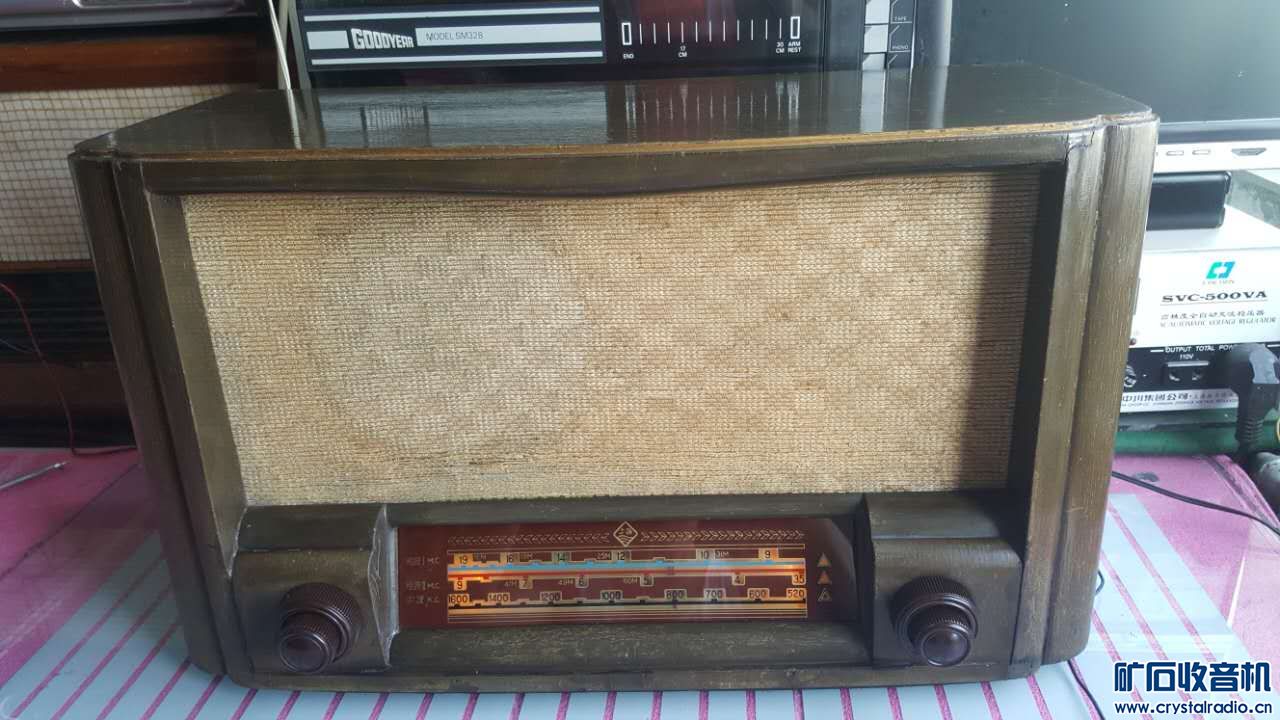

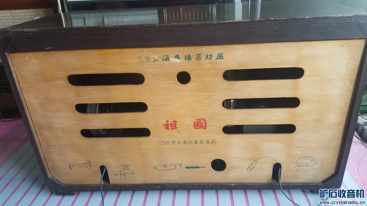

上广众多老机中还是偏爱祖国牌158。直觉。觉得值得收藏尤其品相好的,收音好的。此机炒作成分少,经得起时间的陶冶。虽然现在收藏较低迷,遇到好品相的,还是挡不住的诱惑。新进一台打理完了大家看看。

    祖国牌158型电子管收音机是上海广播器材厂1957年8月—1958年1月之间生产的收音机,该机为交流型超外差式收音机,备有拾音器插口,可放唱片。本机仿造苏联祖国机。造型具有欧式风格。有一个明显特征是度盘上每个波段有随波段开关转换的指示。调谐轴带有飞轮,调谐快捷、手感舒适。
牌号型号:   祖国牌158型
厂  商: 国营上海广播器材厂

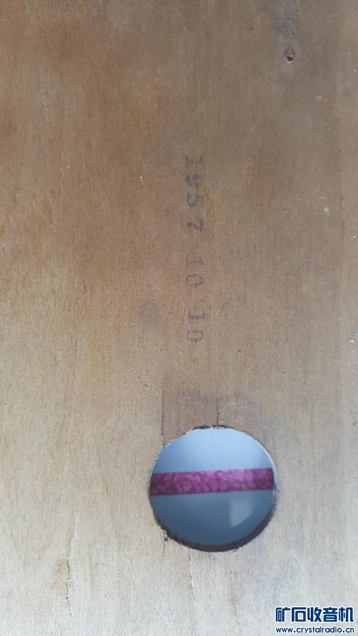

上市时间: 1957年10月
波  段: 中短波三波段  MW:520—1600 KHz;SW1:8.5—19 MHz; SW2:3.5—9 MHz; 中频频率为456 KC
使用电源:   交流110/220伏;电力消耗为40伏安;
输出功率:   额定1伏安,最大3伏安
元件组成: 电子管,电子管型号为:6SA7GT、6SK7GT、6SQ7GT、6V6GT、5Y3GT。
                  喇叭,上海广播器材厂自产钴磁电动式喇叭, 直径165毫米、功率2W、阻抗3.5欧。
尺  寸: 504 X 220 X 295 mm
重      量:   8.8(Kg)

真干净的机子~~~~~~~~~~

打理的非常好,品相一流。

打理的用心 赞
发表于 2017-8-27 12:49:13 | 显示全部楼层
这品相完美的机器应该收藏。
