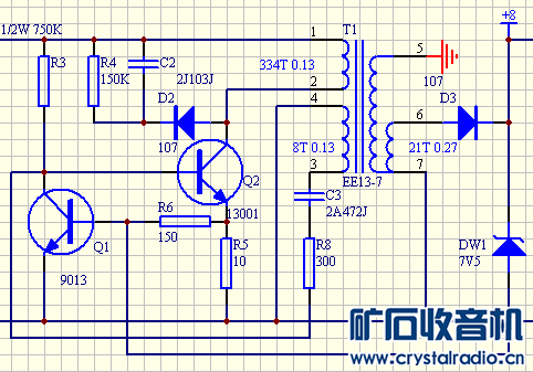

请老师傅帮瞧一下这是什么管可用什么代换
 楼主| 发表于 2017-8-27 16:10:43 | 显示全部楼层
对就是这种电路,请问老师这个就没有别的可以代换了吗 或者是做一个小电路
 楼主| 发表于 2017-8-27 16:13:08 | 显示全部楼层

电路请看15楼
发表于 2017-8-27 16:46:32 | 显示全部楼层
这个IC市场上没有可以代换的!你的灯是那种?标志灯?双头灯?还是电源?

电路图上标的是DZ168,与原件一样?

从图上看是个PNP管,实在找不到,可用大小相当的PNP管代替。

图上的PNP管只是方便画PCB板,没有做原理图封装!

DZ168最开始型号,11年底开始量产后改为ZD168,14年停产了!

今年我没有做了,不然送给也没问题,如果找不到代替再说,随便找DC8-12V电源代换,不过原机上整流二极管和2.2U/400V不能拆除,因为有电压检测的!
