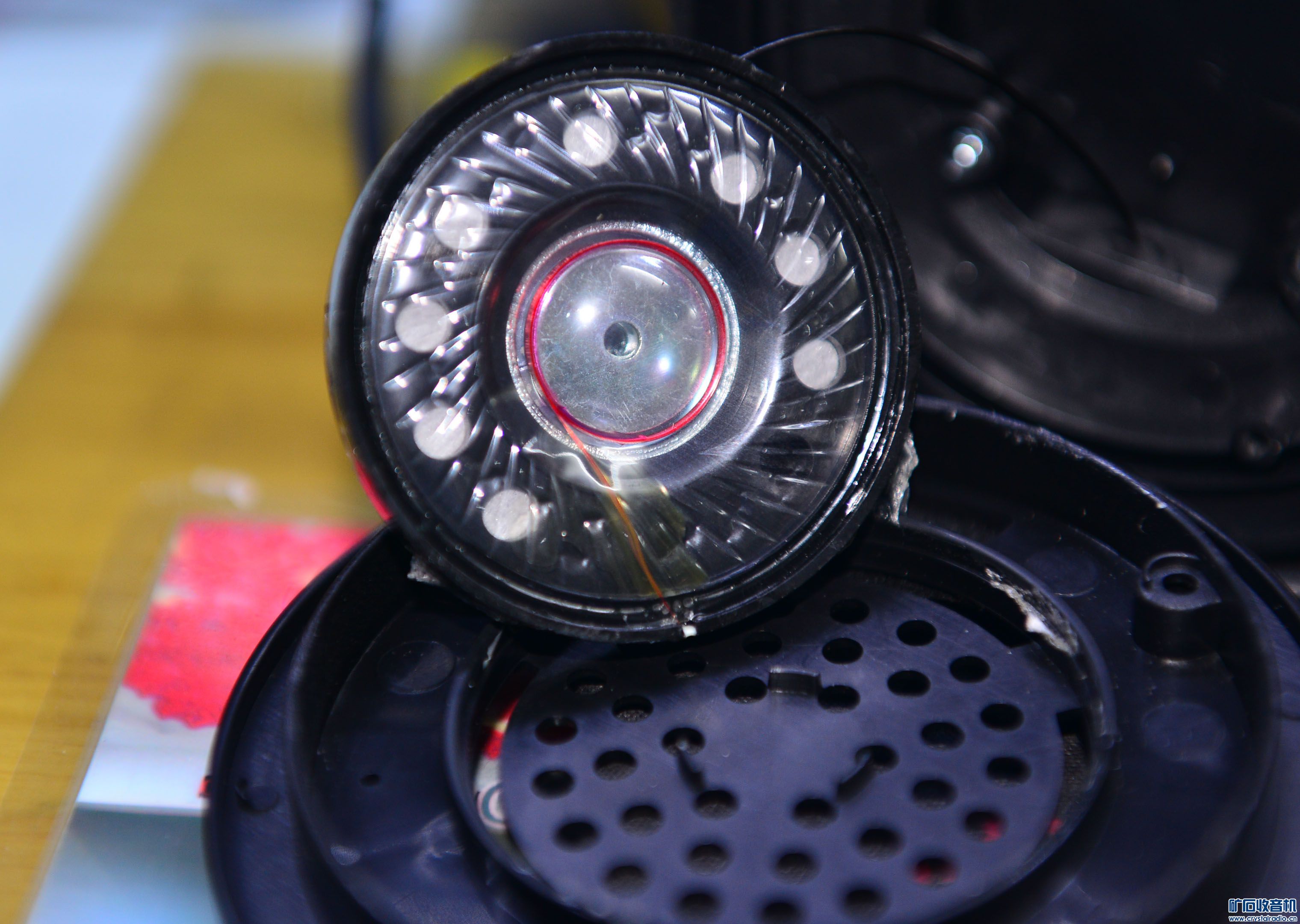

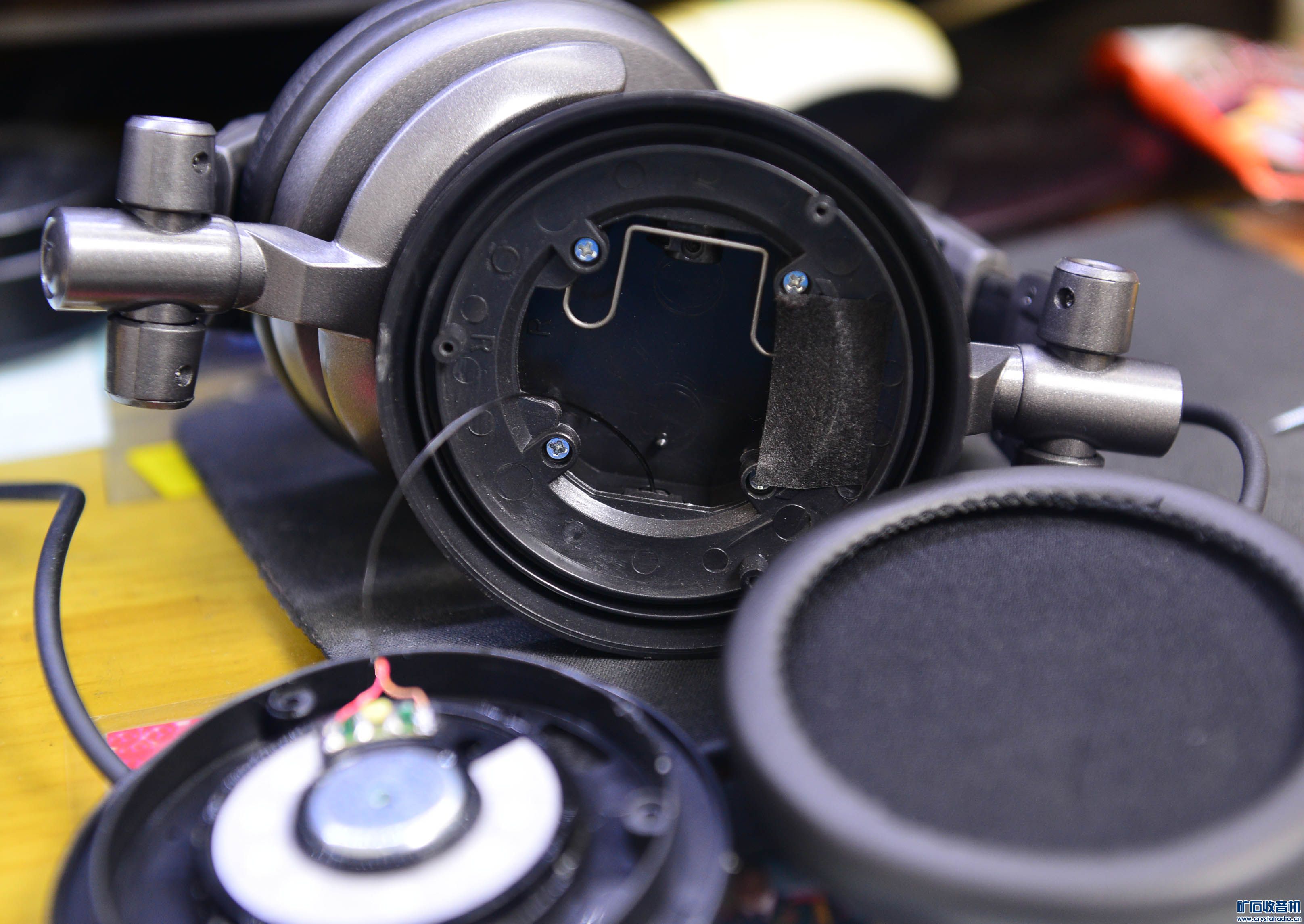

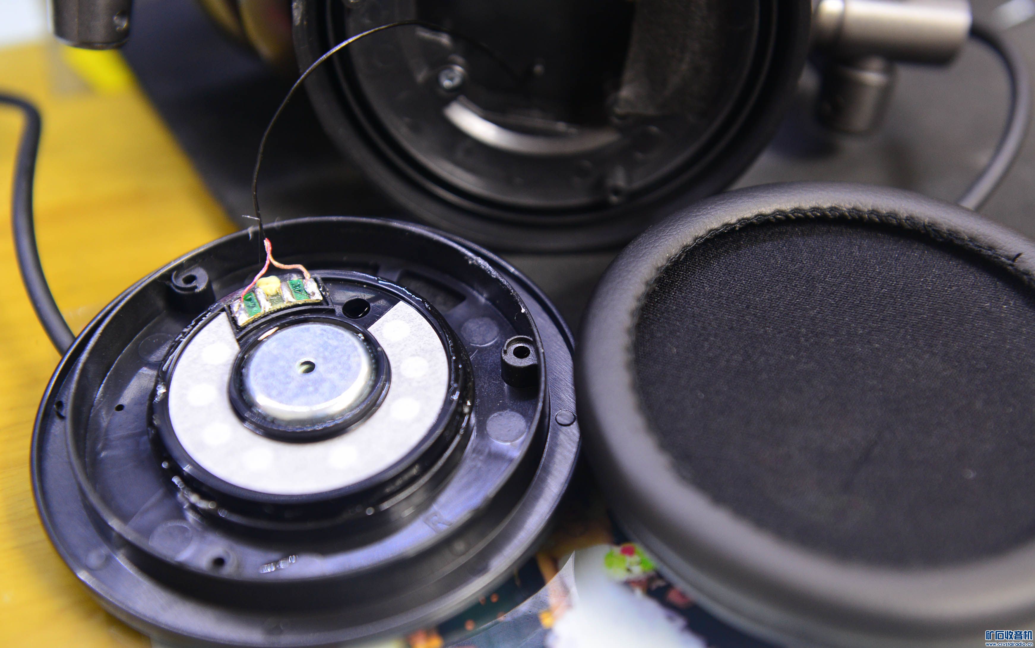

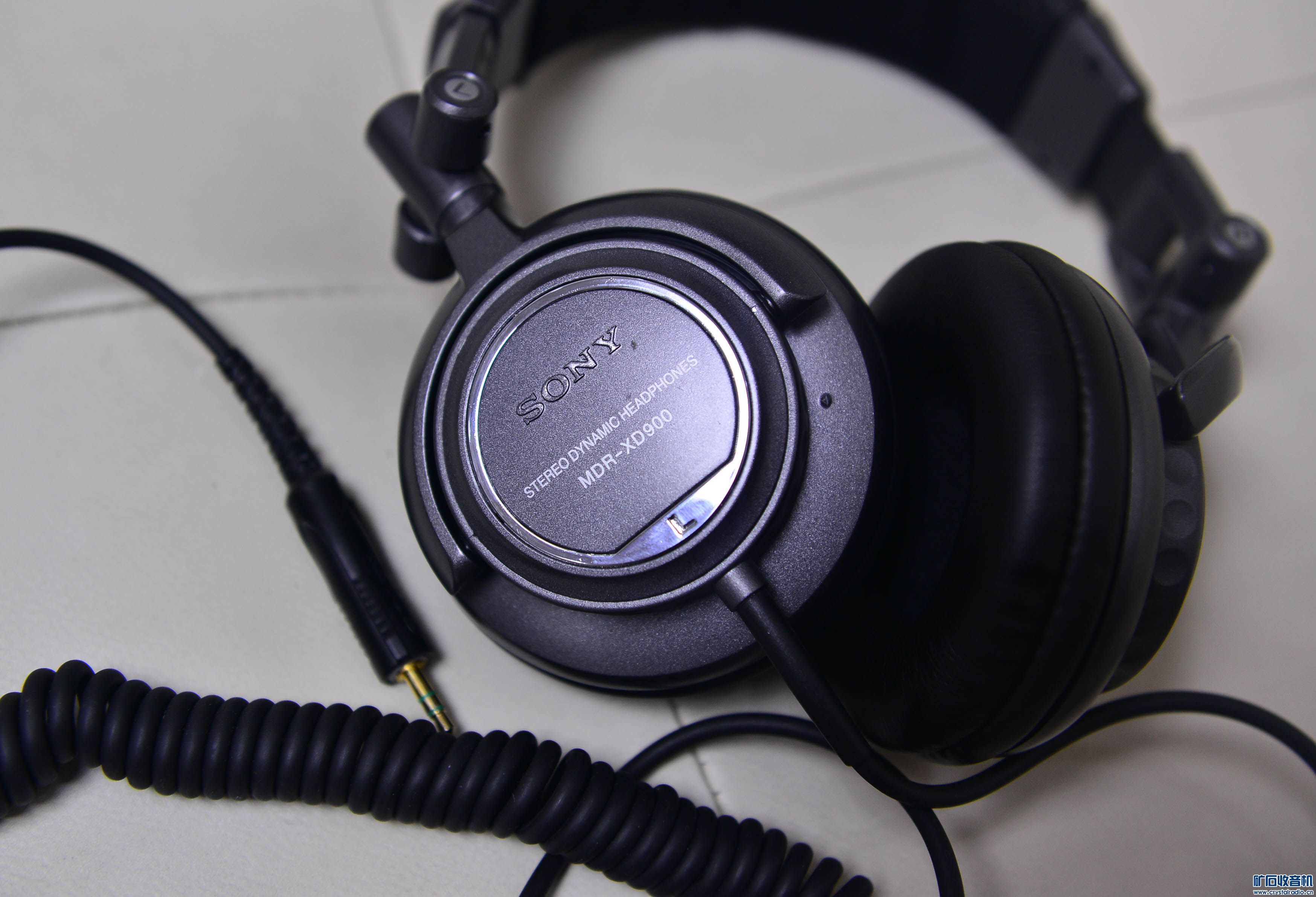

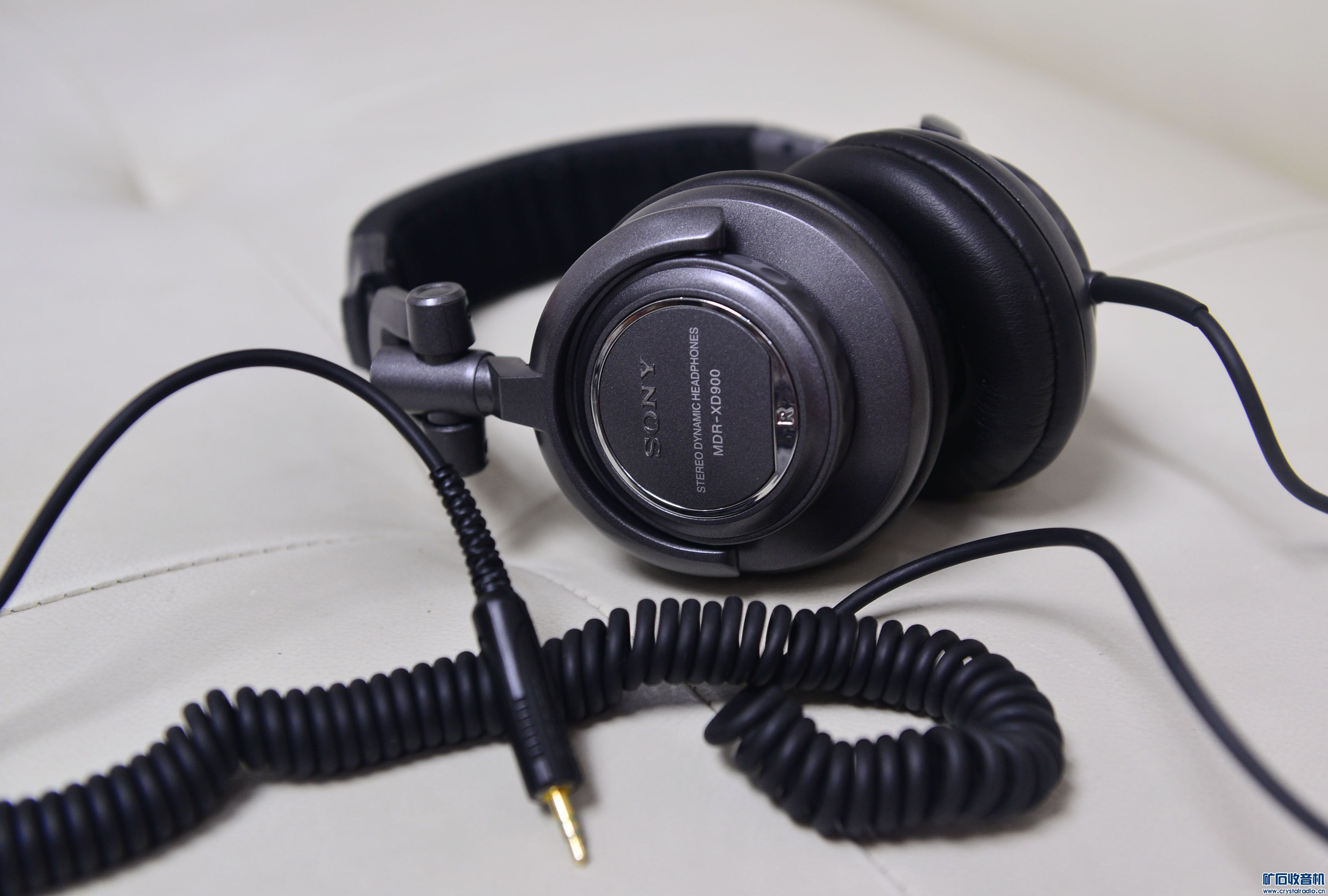

最近在筹备矿石收音机的元器件,打算装一台矿石收音机。大部分元器件筹备的差不多了,就差一个合适的耳机了。在矿坛逛了多年,知道耳机的重要性不亚于良好的天地线,市场上性价比高的现成的舌簧耳机成品不多,反而拆机耳机芯不少,其中不乏性能优良的舌簧耳机芯。笔者选购了几个市场反应比较好的舌簧耳机芯,用一个索尼头戴式耳机拆除原来的发声单元,换上从市场上买来的舌簧耳机芯,装在耳机空腔里,感觉效果非常不错!选购的舌簧耳机机芯为SHH-1 ,阻抗为350欧姆,两个串联总阻抗为700欧姆,配合3DQ矿石收音机应该不用阻抗变换器。希望此文能起到抛砖引玉的作用,给大家参考分享!

见不错,戴着应该比较舒服,见过军品耳机。也是这样的外形,
但舍簧听筒是反装着朝外的,不知何故?可能是怕声音太大失真,
耳机是拆回来了。可惜听筒破损扔了,
