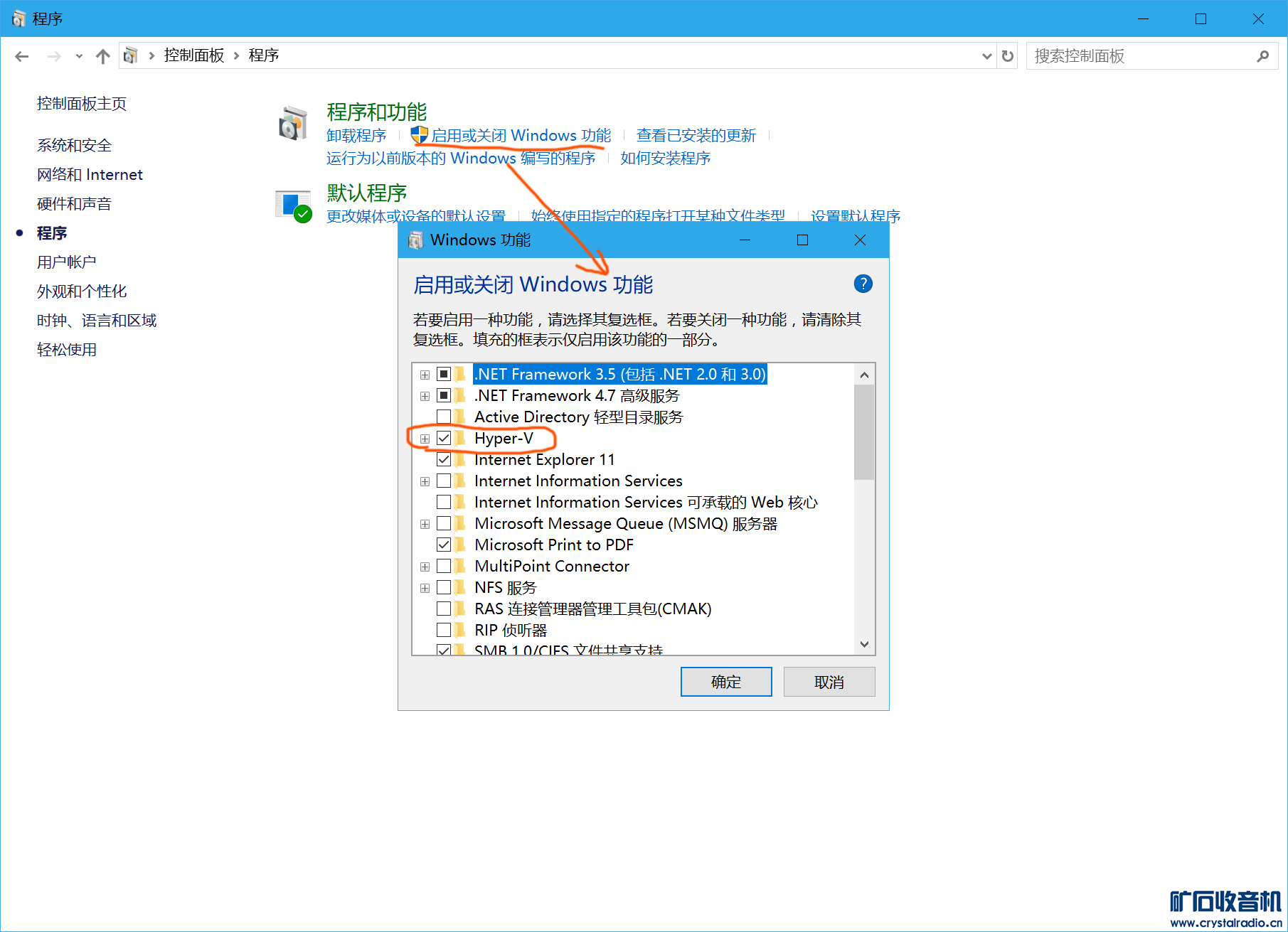

发表于 2017-8-27 10:44:43 | 显示全部楼层
雪冬 发表于 2017-8-26 21:11
另外,虚拟机不免费吧?
虽然不知道为何你要在 DOS 下用 BASIC 而不是使用 Windows 下更强大的 VB,但虚拟机就在你的 Windows 系统中,不仅免费而且不额外占据空间,微软本来就未经你同意就偷偷给你装好了 如果没找到,在控制面板启用瘟到死功能中打开 Hyper-V 即可。

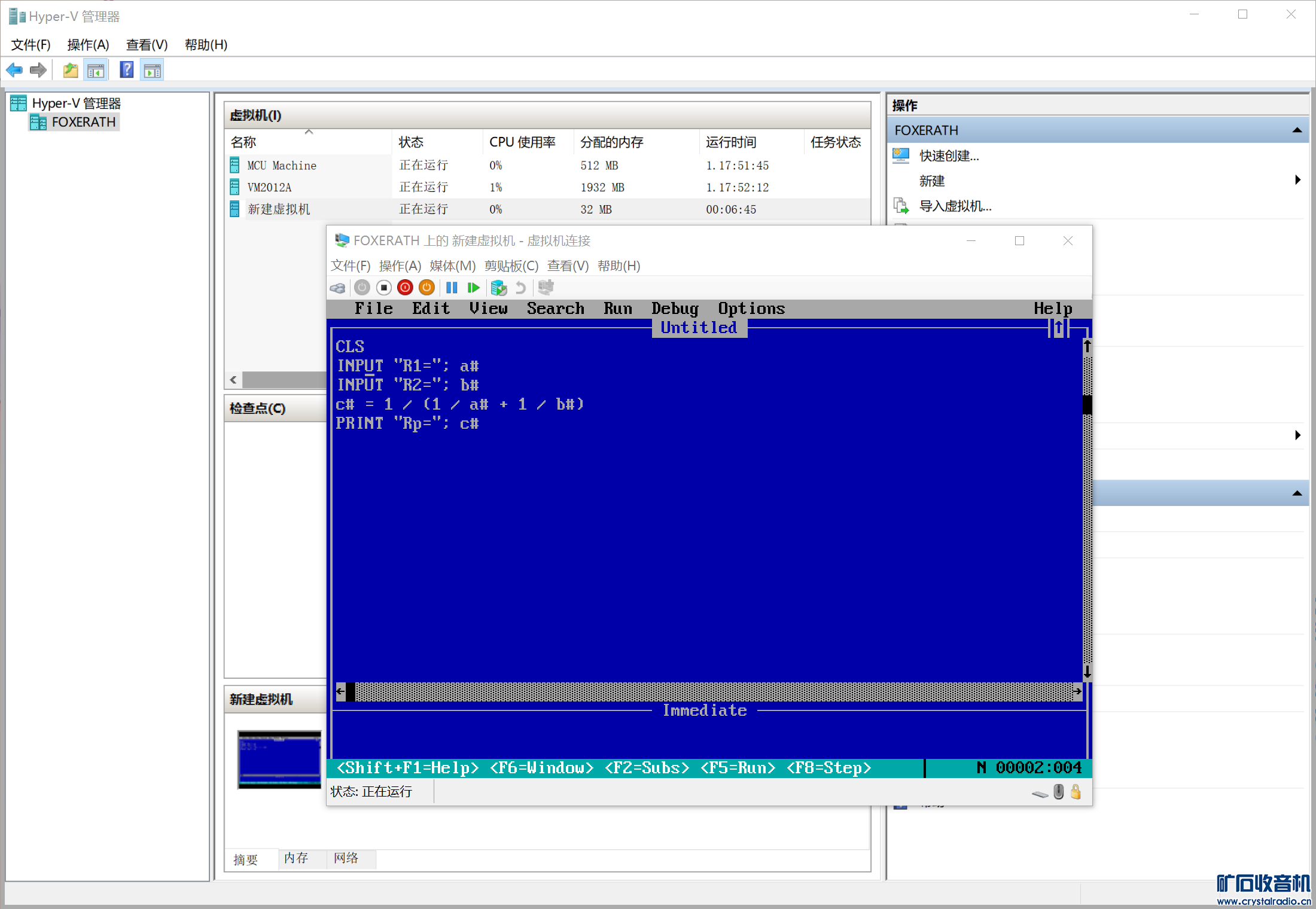

 楼主| 发表于 2017-8-27 11:01:16 | 显示全部楼层
washu 发表于 2017-8-27 10:44
虽然不知道为何你要在 DOS 下用 BASIC 而不是使用 Windows 下更强大的 VB,但虚拟机就在你的 Windows 系 ...
能不能说的详细点,我没找到这个功能. DOS VB 我主要当作计算器使用, 比如计算电感等.

发表于 2017-8-27 11:10:38 | 显示全部楼层
那你拿 DOS 下的 BASIC 干什么?
对于桌面 Windows,Hyper-V 在控制面板、程序、启用或关闭瘟到死功能里开启:

发表于 2017-8-27 12:19:10 | 显示全部楼层
雪冬 发表于 2017-8-27 11:41
能不能介绍一下怎么使用?
这个好简单吧,启用后开始菜单出现 Hyper-V 管理器,点击进入 Hyper-V 管理界面,新建虚拟机,填写内存和硬盘大小,然后插入 DOS 安装磁盘,安装 DOS...和一台真的电脑一样。
发表于 2017-8-27 12:22:50 | 显示全部楼层
雪冬 发表于 2017-8-27 11:56
win8以后才有阿.我的是win7
2017 年了都!
还 Win8,早就 Win10 啦
不过,Win7 只是没有集成,但可以加入的,去微软官网下载这个功能就可以了,免费的。

 楼主| 发表于 2017-8-27 12:24:17 | 显示全部楼层
washu 发表于 2017-8-27 12:19
这个好简单吧,启用后开始菜单出现 Hyper-V 管理器,点击进入 Hyper-V 管理界面,新建虚拟机,填写内存和 ...
不错.比VMWare方便.
