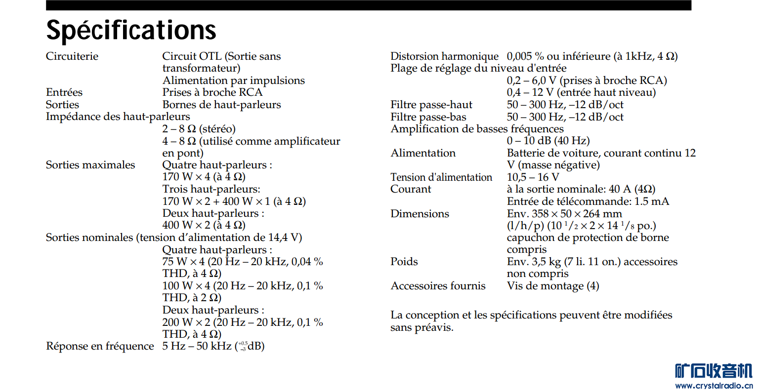

搞了个SONY XM-754SX功放 , 内部图
   接的爱华组合机箱试试的 6欧的
有问题 问下  大家
1  音量关不死的吗?
2  开大了声音(超过一定量) 就出现断音(保护了吗)

貌似 真是 百度的 , 箱子功率不够换了一对 K箱 蛮好
   来网络图晚上拍不清 手机

出现断音明显是电源功率小。你的图怎么没有矿坛水印标?

   功率够  我用的750W 服务器电源  电压很稳  电流不到9A就 断,不过 换了个8欧150W 箱子 没事了 ,
  我用6欧组合箱子 开到一定音量就断,特别是大动态低音
   图片的 话你也可以啊, 我直接用的网络图片

这个出来的声音怎么样,前面断音是功放保护吗,安全设计够严格的
 楼主| 发表于 2017-8-29 18:57:41 | 显示全部楼层
有保护, 我换了个 大功率 箱子没事了
