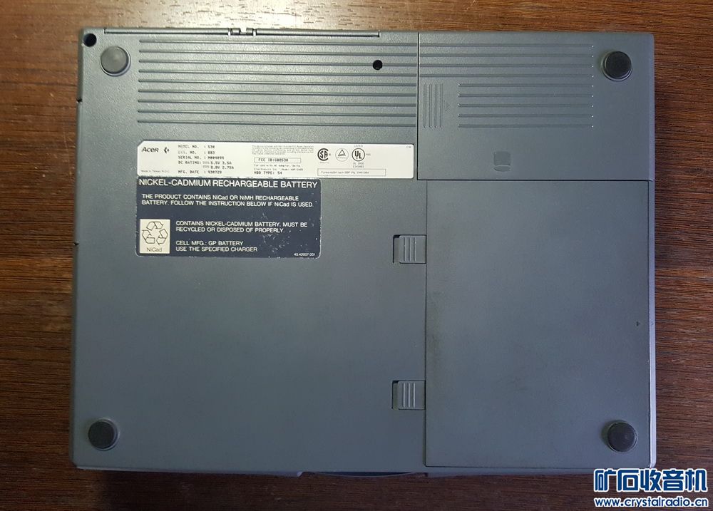

我有一台宏碁第一代黑白笔记本,90年代在香港买的,因为历史悠久很难找到修复材料,加之自己的眼睛不灵技术也不行,希望在这里能找到修复高手。我曾找过宏碁电脑公司也因为机器过于历史悠久而不了了之。
因为机器已跟我走了世界很多地方,完成一些工作的上数据,所以实在不想丢弃她,一直在努力尝试修复她。机器主体任然能正常工作,最只要的显示屏坏了,还有电池不能存电,不知这里哪位高手可以帮我修复,如果价格合理在我承受范围,我可以支付费用。谢谢。

拆开查看屏幕型号 淘宝上应该可以找到屏幕,至于电池换电芯就可以了(后期大部分)笔记本电池换电芯都不能断电,否则电池会锁死,你这早期笔记本知道会不会锁电池

还有一个办法  如果屏幕可以正常显示 只是表面膜烘烤老化的话那就换膜也可以,淘宝上有液晶屏的偏振膜卖的 ,用刀片小心割下表面膜 然后用无水酒精擦拭干净在贴上新膜便可

谢谢兄弟,我对电脑硬件完全陌生,不知道如何下手,所以在这里求购和求助。在经济允许的情况出点钱也可以接受的。

看来你是高手,我还真不行不知道怎么搞。你可以帮我吗?就当送维修部修理支付修理费用。
屏幕不能正常显示,但用并口电缆外界显示器,机器可以工作包括软驱也能工作(但在外接电源的情况下,因为电池不能工作了)

我绝对算不上高手,只是我见过别人是这样换膜的,电池换电芯这个大家都懂,只是现在笔记本换电芯不能断电 否则会锁死,锁了就不能用了
