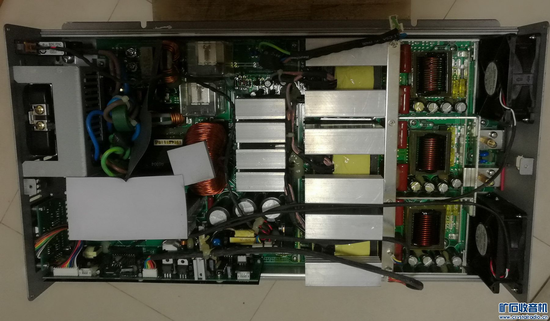

发表于 2017-8-26 10:04:43 | 显示全部楼层 |阅读模式
明纬 3000W 纯正正弦波 逆变器,带有光伏充电功能
功能强大,就是空载电流有些大
50V输入,空载电流高达2.2A
发表于 2017-8-26 10:42:13 | 显示全部楼层
看做工可以,多少钱买的48V的吗,有太阳能优先功能吗。
 楼主| 发表于 2017-8-26 10:51:10 | 显示全部楼层
48V的,价格2500元,有太阳能优先功能。
不过这个机器自带的太阳能充电控制不是MPPT的。
我已经把自带的充电板拆下来了,准备外加MPPT的太阳能控制器。

发表于 2017-8-26 13:02:35 | 显示全部楼层
如是真的正弦波输出,那是个好东西
发表于 2017-8-26 13:26:57 来自手机 | 显示全部楼层
空载电流高了2.2A
发表于 2017-8-26 16:14:57 | 显示全部楼层
算下来空载功耗100w,与3000w的额定功率相比其实也不大,工业用的,家用有点大,
发表于 2017-8-26 23:52:53 | 显示全部楼层
看做工非常好,是否有机柜配套。
发表于 2017-9-6 21:47:03 | 显示全部楼层
空载功耗就100瓦了,还是不小呀。
