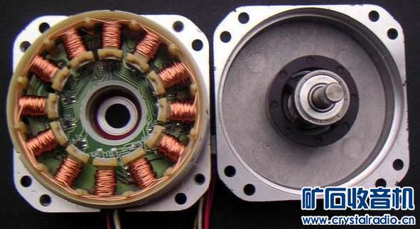

请教,这电机哪位同学用过?是用什么方式调速的呢?

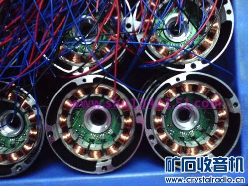

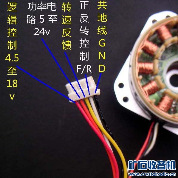

 楼主| 发表于 2017-9-6 10:21:35 | 显示全部楼层
摇控调速怎么接入?

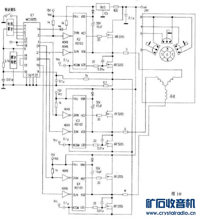

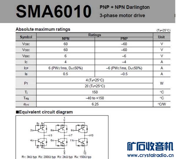

 楼主| 发表于 2017-9-8 20:19:25 | 显示全部楼层
候选风机K:逻辑器件是JRC2624A、开关功率阵列为SMA6010的图

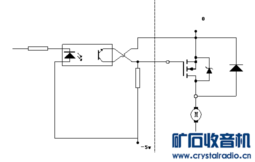

 楼主| 发表于 2018-7-18 17:36:35 | 显示全部楼层
soldering 发表于 2017-8-27 09:47
电机的控制电路:
硬改N_mos到P_mos漏极开路输出:
纠正一个低级、不可饶恕的错误:
错误:漏极开路输出
正确:源极开路输出
                                                                               在此至歉
 楼主| 发表于 2018-7-18 17:57:42 | 显示全部楼层
多谢大李吧减分!
