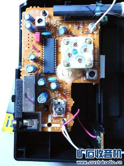

上问求助!这个机子调音量的可变电阻哪位高人有?

应该是503=50K的电位器。
发表于 2017-8-25 06:49:06 | 显示全部楼层
阻值很清楚的印在上面,503,怎么不知道是多少呢。

发表于 2017-8-25 07:32:05 | 显示全部楼层
这个是微调电阻,设计寿命只有几十次,一般是用来调整工作点的。确定是音量调节电位器?
发表于 2017-8-25 08:29:32 | 显示全部楼层
买个差不多的微调电阻换上就成了,这个是50K的,50K左右的都成。是一种个头略大一点的微电电阻。有些收音机就是用它来调音量。
发表于 2017-8-25 09:25:55 | 显示全部楼层
你还真别说不如一般的电位器,别说它不耐用,据有这机器的人说,这个还真比国内收音机上的电位器耐用,当然,被电池漏液腐蚀那是另外一回事了

发表于 2017-8-25 17:22:52 | 显示全部楼层
这个不是大家想当然的微调,早年我也遇见过一台机用了这种电位器,这个楼主想要找到原件的希望恐怕比较小。这种件估计都是厂家定制的,只能从DIY方面考虑了。
