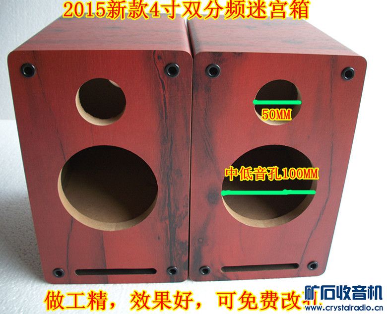

继续上传图片,,用这个1875推这个自己做的音箱,感觉高音清晰低音有点不足,,手里没有其它好箱子,先这样 ...
推荐一个箱子,我用得很好,用自制的1875功放推高、低音都不错。
迷宫式,4英寸低音,1英寸高音
迷宫式,4英寸低音,1英寸高音
发表于 2017-8-26 00:53:07 | 显示全部楼层
高、低音喇叭用的是AIRS,8欧姆阻抗,高音喇叭串联一个3.3uF CBB电容。听感很好,低音不开重低音都可以(我有个无源重低音箱子,功放用1875 做了重低音声道,即所谓的2.1声道),变压器用的是老12寸电视机的变压器,估计只有35W。

1875音质还是不错的,低音不足可以做成BTL,也可以加上音调
谢谢老师,我加了一个调音台低音好听多了。。
谢谢老师,已经加了调音台,低音好多了。。
