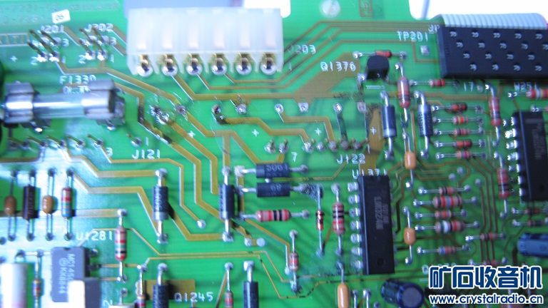

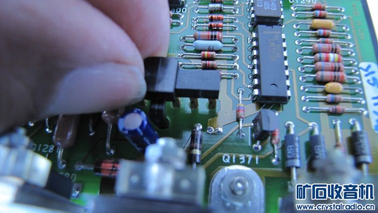

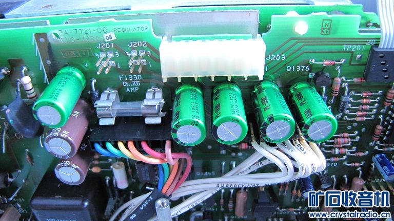

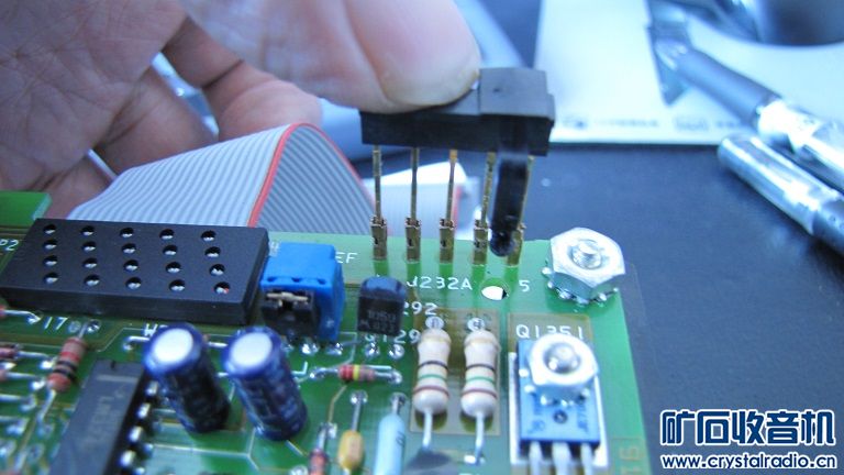

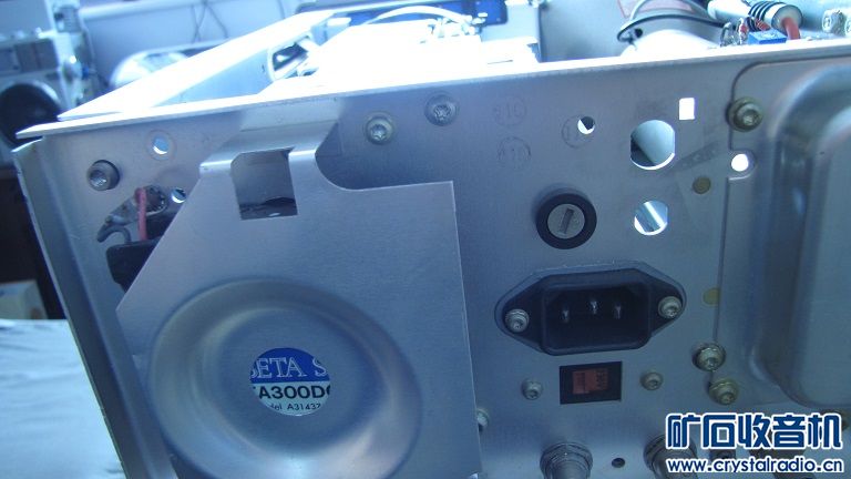

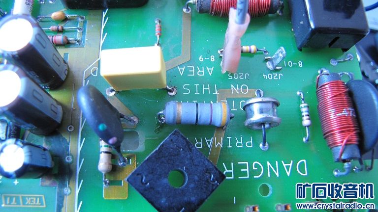

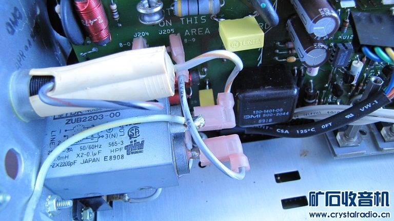

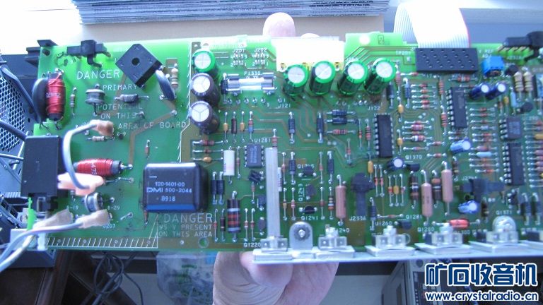

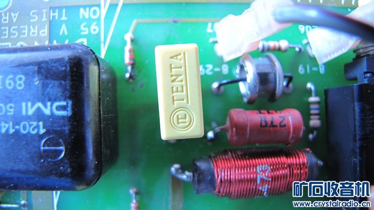

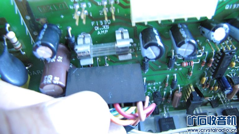

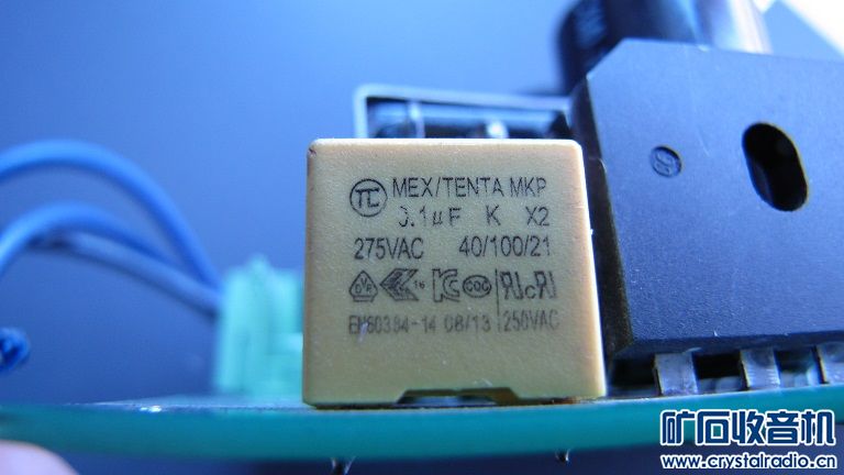

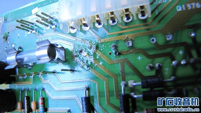

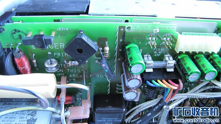

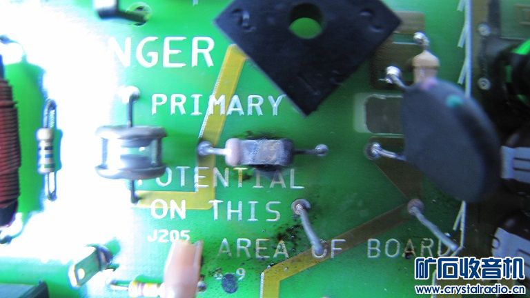

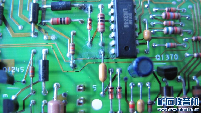

两年前出于对TEK的崇拜,在网上入手一台八、九新的TEK2465B便于自用,放置了有大半年。前天修VTR想用一下,开机无反应,查插头、座无问题,看来是内部故障了。开盖将开关电源从仪器中卸出,该开关电源是双层PCB结构,闻的有点糊味儿和电解电容漏液的味道,看来有救!查看电源进线的EMI滤波器的两个安规电容(0.68μF/250VAC)已不见踪迹、30Ω和68Ω(0.5W)两个电阻已烧糊(但不断也未变值),再查看有两个绿(nichicon)“尼吉康”电解电容周围有漏液,干脆,把板上所有的绿(nichicon)“尼吉康”电解电容全部卸掉,用分析纯乙醇对PCB清洗,之后用手头6个优质100μF/50V电解电容代换。EMI电路两枚电容用0.1μF/275VAC代换、靠近全桥的电阻用47Ω2W代换、下面的电阻用27Ω1W代换。再作详细检查后,确认无问题装机。上电,机器一次通过自检,回复正常。维修中部分照片后附。

手艺精湛。双层印制板是怎样拆卸原件的?

谢坛友关注!用的是一般的“黄花”30W电烙铁,不过修这个仪器,拆卸是个大工程很麻烦的,双面PCB又难拆,原机可能用的含银焊锡熔点高,我采取的方法是,在要拆卸元件的焊点上先焊上点儿普通焊锡,再拆元件就好多了。

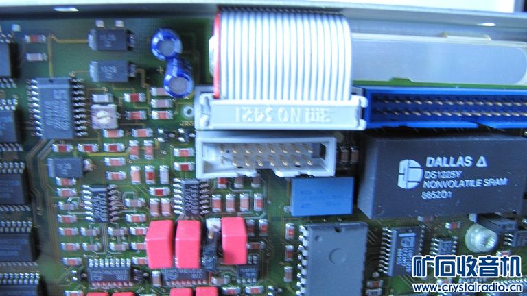

个别维修中的照片,忙乱中拍的不清楚,请见谅!

这个方法好,我的泰克2235换电源部分的电容费了好大的劲,差点没把印制板弄坏,不过泰克这家伙的印制板也挺耐烫的。
