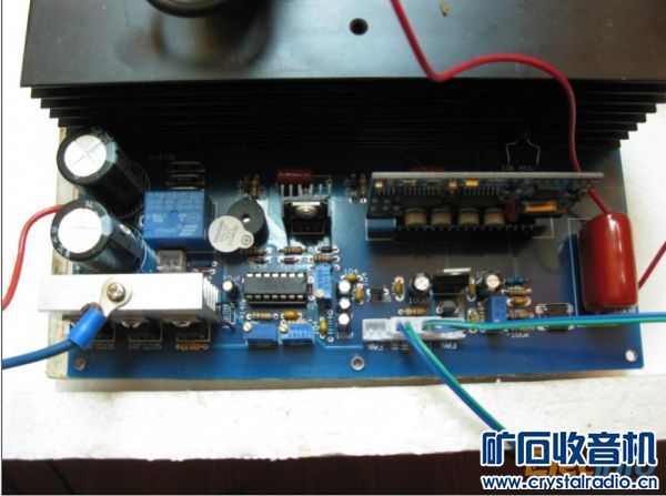

我做的工频纯正弦波逆变器功率960W峰值功率1500VA,24V

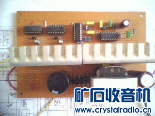

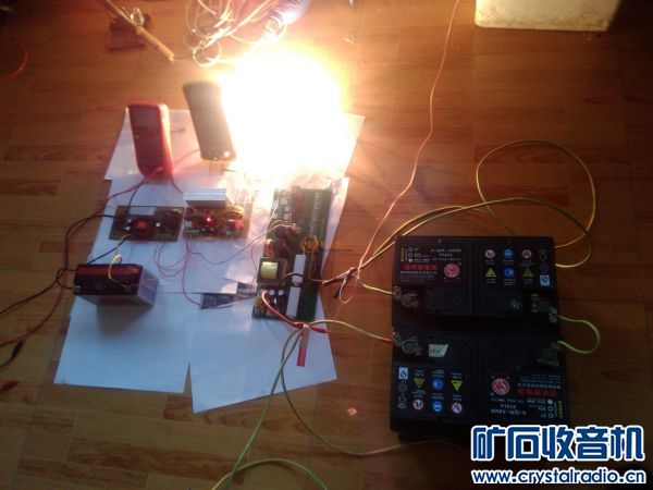

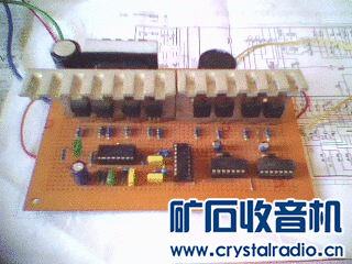

自制的高频12V300W修正波逆变器
自制的高频12V300W纯正弦波逆变器
12V24V36V……。模块多电压组合化逆变器300W-1500W自适应

   空载电流多大? 能不能给图纸 ? PCB 空板还有吗?
