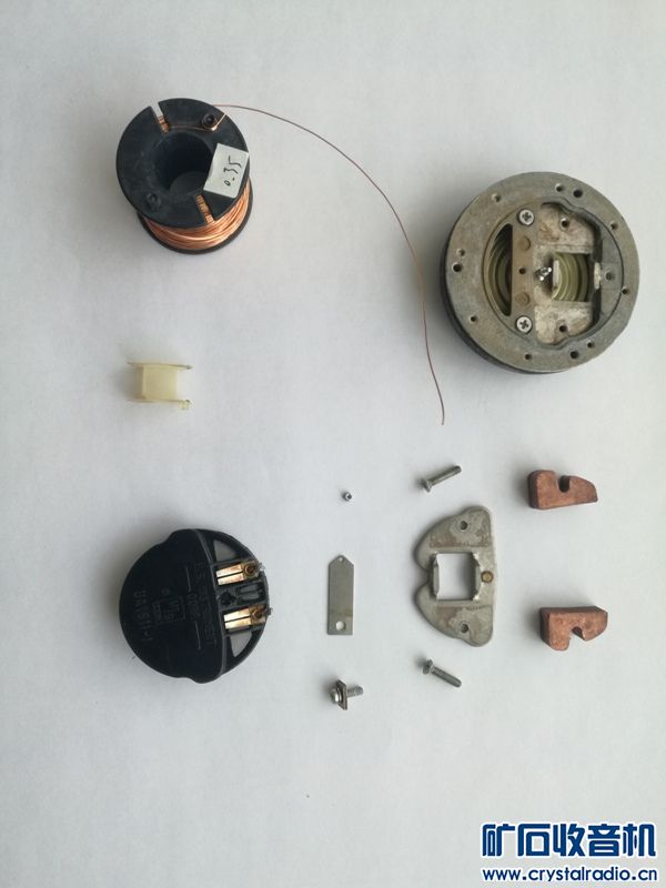

之前网购的单只USI甲板耳机,在打开清理锈蚀时,由于自己的心浮气躁弄断绕组线,而且不幸从起始端根部断的,放了大半年,最近有空决定修复。
逐一检查清理零件,拆下原绕组漆包线,手头只有0.35的线,试了一下太粗了,又回头重新使用原线,没有绕线机,耐心用手慢慢绕,看起来繁琐,其实也并不费时,15分钟就绕好了,没想到几十年的原线依然弹性好,并没有氧化,去除头尾几十厘米,将绕好的线圈及零件组装,上锡,按照论坛上的方法,接上电感表,没有小扳手,用尖嘴钳调节到电感量最大,装上胶木外壳,去掉多余的耳罩架,接上老式电唱机的音频线,耳机回复。
试听,灵敏度明显高于SC2-300,单只耳机也轻便,单手举着有复古感,物尽其用,自得其乐。

修复的不错,原线径是多粗的?

没有测量线径的卡尺,肉眼看比0.04的利兹线粗。
