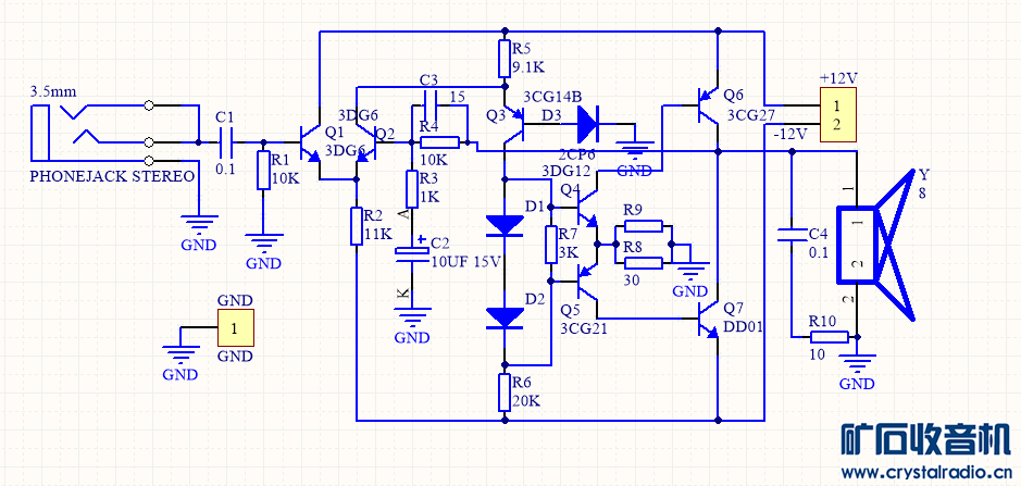

楼主马上上大学走了,所以有可能做不完,我尽力完成吧
下面是用Altium Designer 17画的电路图。
核对了几遍,基本与原图一致!
封装已经添加完,不过遇到一些网络标号的问题。。。现在还没有转入PCB中
不知如何解决。
这解决后就马上布线
说句题外话,这个AD的自动布线不够完善的。。
每次都把我本应该单层板能做的走出BUG来!
或许是我用的不够妙吧,我也没用几天。。。
下面上图:

发表于 2017-8-24 09:26:24 | 显示全部楼层
不要相信AD自动布线。

 楼主| 发表于 2017-8-24 09:34:03 | 显示全部楼层
乙猪 发表于 2017-8-24 09:26
不要相信AD自动布线。
那你们一般都一根根单独用手连么
我感觉麻烦了,但是对于很多分离元件,我看还是手连靠谱

发表于 2017-8-24 10:04:47 来自手机 | 显示全部楼层
取消自举后摆幅大么?
发表于 2017-8-24 10:05:16 | 显示全部楼层
S66D 发表于 2017-8-24 09:34
那你们一般都一根根单独用手连么
1、先把元件拉到大概位置,
2、自动布线,
3、再手动调整布线,
4、手动调整元件位置,
5、重复3、4步聚。
可见,自动布线只是其中很小的一部分工作。
如果想完全手动布线,还真不如用layout。
