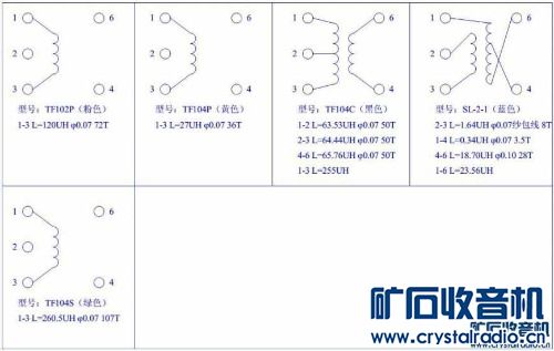

今天查了一下,TF102系列中周是用0、07的线绕的。要装超宽频机的坛友参考。
发表于 2017-8-24 07:56:00 | 显示全部楼层 |阅读模式
以前很多帖子是看成0、08的漆包线。
 楼主| 发表于 2017-8-24 08:08:01 | 显示全部楼层
资料数据表

图太小了,什么也看不到
发表于 2017-8-24 08:58:12 | 显示全部楼层
这个年代还发这么小的图片,估计楼主很少发图片。

哇    就是下载后也看不清
 楼主| 发表于 2017-8-24 12:25:44 | 显示全部楼层
在百度中查:"春雷3T9的中周"
线粗细不一样,影响Q值和电感量。

发表于 2017-8-25 21:52:33 | 显示全部楼层
这个是TP102S的圈数,貌似现在很难买得到TP102S.
