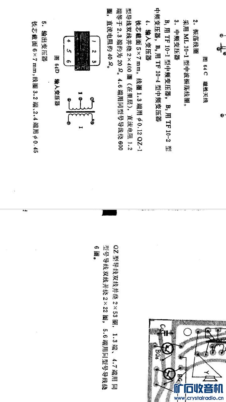

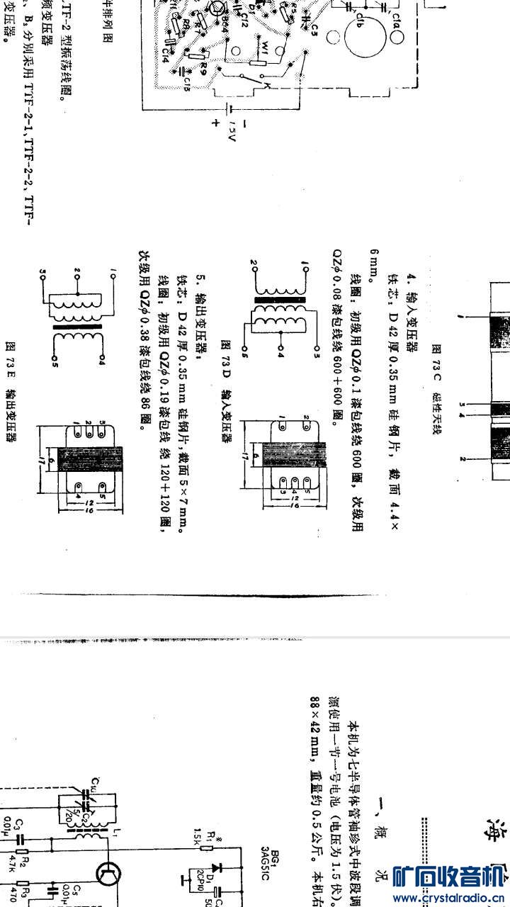

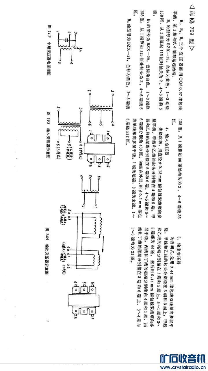

a_fu 发表于 2017-8-23 23:56
说一下输入输出变压器的铁芯舌宽和叠厚,最好能测一下各极间的电感量。我按照机器原图纸的圈数绕制,由于铁 ...
找了几款输入输出牛数据供您参考!

发表于 2017-8-24 10:03:13 来自手机 | 显示全部楼层
用红灯753输入输出代替1.5V机用,发现输入不错,输出最好重绕,绕成自耦最好

 楼主| 发表于 2017-8-24 10:48:48 来自手机 | 显示全部楼层
1.5v鷳25.50.50.25
