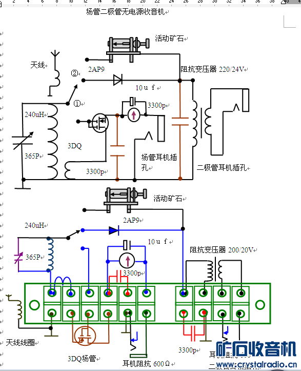

如题,线路上还需作改动吗?
发表于 2017-8-23 11:29:15 | 显示全部楼层
上个自画的场管二极管二用矿石机电路,提供参考。应该容易明白了。
 楼主| 发表于 2017-8-23 11:55:44 | 显示全部楼层
那么3DQ需要的那个线圈怎样解决?需要重绕线圈吗?数据上有什么注意事项?谢谢帮助
发表于 2017-8-23 14:01:50 | 显示全部楼层
别的参数都一样照用,场管检波线圈匝数采用调谐线圈的十分之一左右就行,场管电路和二极管电路相比就是多了一个场管检波线圈,别的都一样,
 楼主| 发表于 2017-8-23 15:09:55 | 显示全部楼层
llllllxing 发表于 2017-8-23 14:01
别的参数都一样照用,场管检波线圈匝数采用调谐线圈的十分之一左右就行,场管电路和二极管电路相比就是多了 ...
十二分感谢,试验看看
高产的许老师,能在图上标一下调谐线圈和检波线圈的头尾或同名端吗?谢谢!

发表于 2017-8-25 16:46:39 | 显示全部楼层
改变检波线圈的线头,电流表中的指针偏转方向也会跟着改变,即输出极性也地改变
