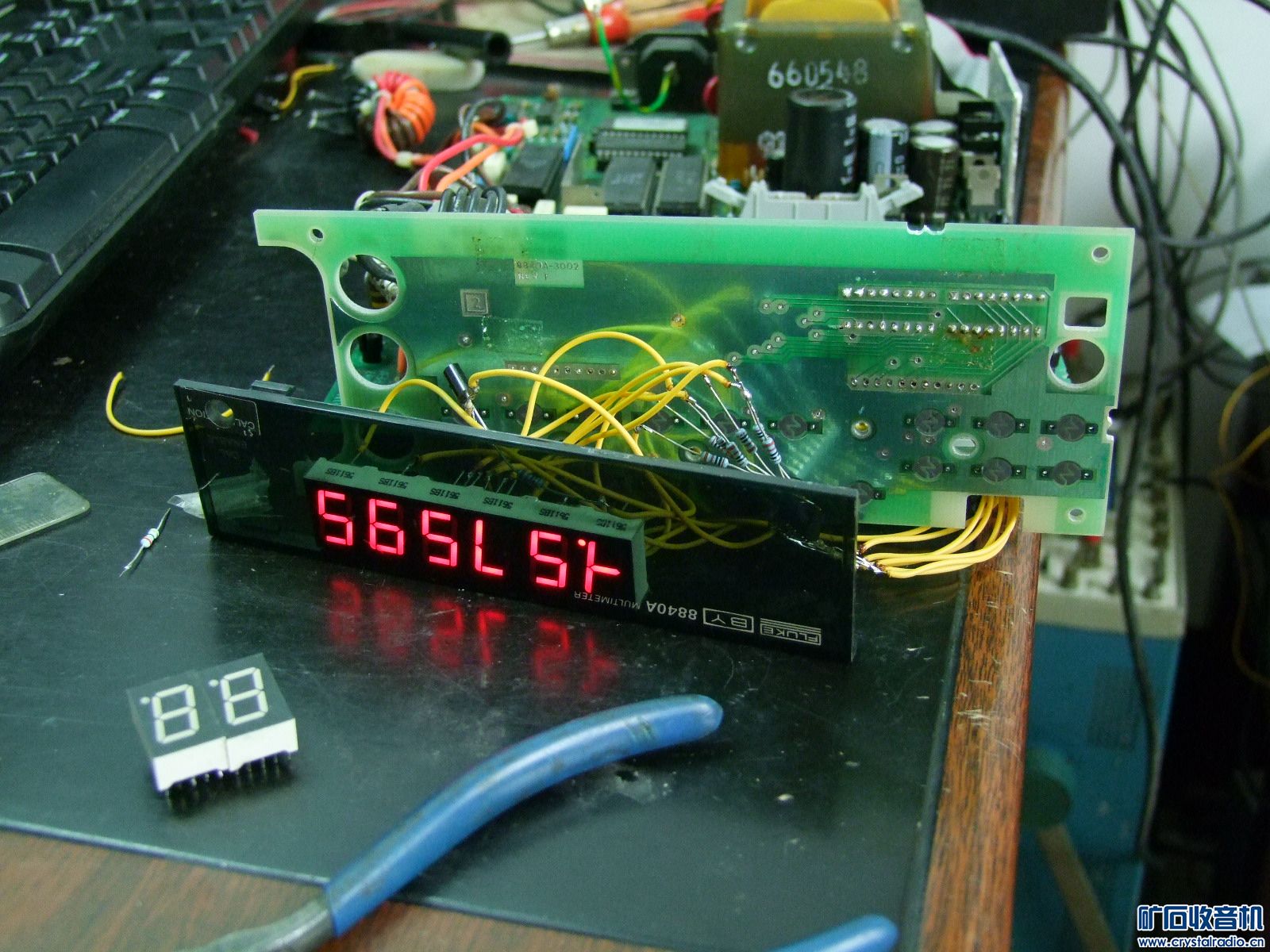

咨询8840A屏驱动IC 6118A带载能力,如果能直接驱动LED数码管,换屏简单多了,现在做实验直接驱动2位数码管,位引脚串18K电阻有显示很暗,改为1K亮度可以,不敢再减小电阻。我想应该共阳极直接接位驱动,每个段串限流电阻更合理
共阳极直接接位驱动,每个段串1K限流电阻接段集电极,亮度基本够用,6118A正常不过热。难不成真的不用另加电源了?电路简单了很多,元件数量也减少了。

直驱试验成功,戴上镜片后亮度还可以。下一步开始组装。

改过这个,建议加中间一级三极管推动,效果更好。
