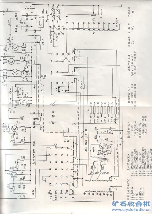

电路图!继续奉献
 楼主| 发表于 2010-11-12 10:40:44 | 显示全部楼层
