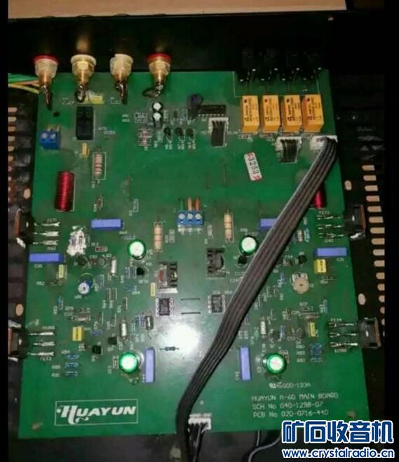

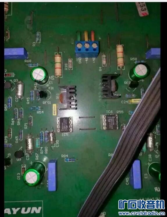

有一台华韵a60的功放,线路是5534运放推动场管k1058/j162的,现在状态是一声道正常一声道有沙沙的杂音,但是也能出声,偶尔还滋啦滋啦响,测量中点发现有问题的那声道很偏,另一声道正常,曾试着把有些电容拿下来测量过,没发现有漏电情况又安上了,结果就好了,但是听了两天又出现同样的毛病,不知道是怎么回事,麻烦有研究过此电路的帮忙看下啦,具体应该从哪入手啊。

虚焊?接触不良?电位器接触不良?电容容量异常?

可能个别小管是虚焊了,昨天把小管挨个摘下来重新焊上了,目前正常了。。
