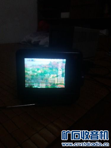

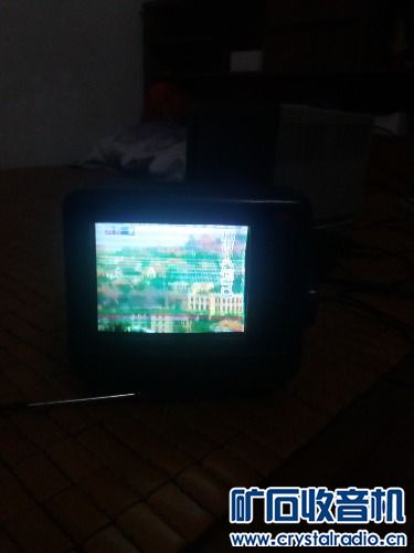

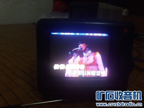

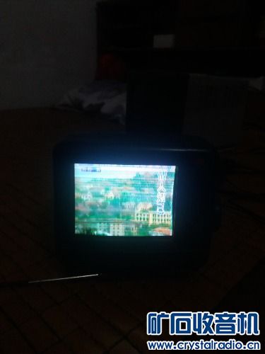

我有台DONG SHENG6寸,显像管铭牌是SONY小彩电,TV状态下搜台正常,主板没印着是SONY主板,我用这台电视机AV状态时输入的VCD DVD画面中间有横条闪烁,屏幕右边从上到下不到边,请问一下各位,我的电视机那里坏了?请详细指点一下,谢谢!

应该是视频制式有关,再则就是不同步,检测色解密部分晶振

我的DVD机放进碟片,选好PAL制式,我才接上视频,音频

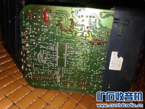

此机内部图片

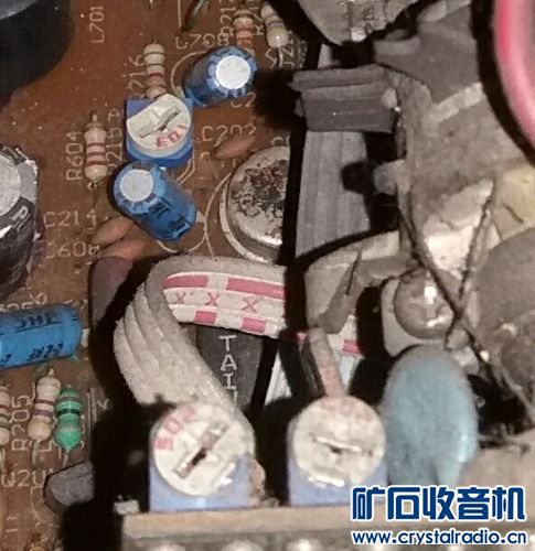

是干扰信号,要查行滤波或帧滤波电解是否失效。
还有,先把底板清洗干净,粉尘受潮也会出现干扰。
底板上的行输出变压器旁边的焦黄松香,和那一排焦黄色的松香都是干扰源的产生地,那一排是否是帧输出
 楼主| 发表于 2017-8-21 15:47:06 来自手机 | 显示全部楼层
谢谢楼主,多谢,我拆开再彻底清洗干净
