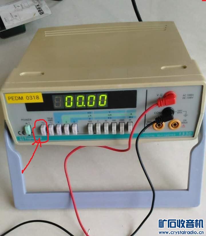

请问:这个按键是做什么用的?谢谢!

发表于 2017-8-21 08:28:13 | 显示全部楼层
把照片拍得清楚些,至少能看清按键上面的符号吧。
发表于 2017-8-21 09:11:21 | 显示全部楼层
应拍二张照片,一张仪器全貌,一张按键局部
发表于 2017-8-21 10:22:37 | 显示全部楼层
交直流转换。瞎蒙的,
发表于 2017-8-21 10:32:18 | 显示全部楼层
有直流成分的交流
发表于 2017-8-21 14:38:45 | 显示全部楼层
应该是交流直流测量转换按钮,下面应该还有标识吧?旁边那个是交流真有效值的按钮

发表于 2017-8-21 15:09:25 | 显示全部楼层
第一个是交直流转换开关,第二个是交流有效值开关,这么写更明确。
 楼主| 发表于 2017-8-21 17:06:13 | 显示全部楼层
第一个是有直流成分的交流和交流转换开关,第二个是交直流转换开关(真有效值)。
因为第一个不管是开和关状态测直流都没有读数,但测交流读数正常。

发表于 2017-8-25 15:00:45 | 显示全部楼层
这是一台万用表吗,告知一下型号 我去帮你找找使用手册
 楼主| 发表于 2017-8-26 15:40:59 | 显示全部楼层
是一台万用表 型号:tw1330
发表于 2017-8-29 17:52:12 | 显示全部楼层
我已经帮你找到了官方说明书
  你可以配合APP 谷歌翻译 或者  电脑上登陆谷歌翻译
来配合使用..
1320 1330 DIGITAL MULTIMETER.pdf (163.01 KB, 下载次数: 62)
很抱歉 原文中并没有关于第十个按钮 的解释
附上地址
topward.com.tw/download.htm
