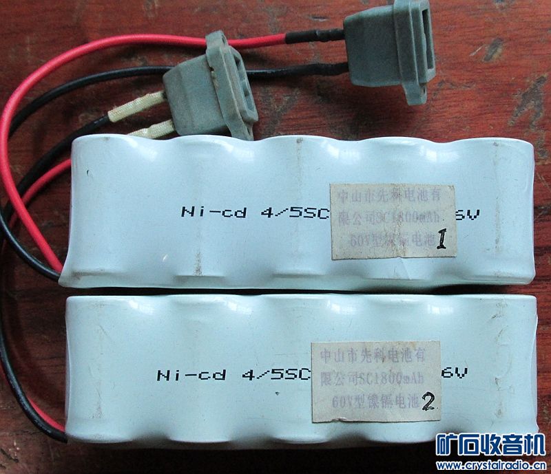

发表于 2017-8-20 23:14:58 | 显示全部楼层
这东西价格不贵,维修是否划得来。换电池的钱可买新的了。
一般单位(主要是学校)应付检查,到处都要装,一层楼就好几个。
大多单位坏的直接扔,再买新的。里面有些充电电池还可利用。
这是我改装利用的电池。
