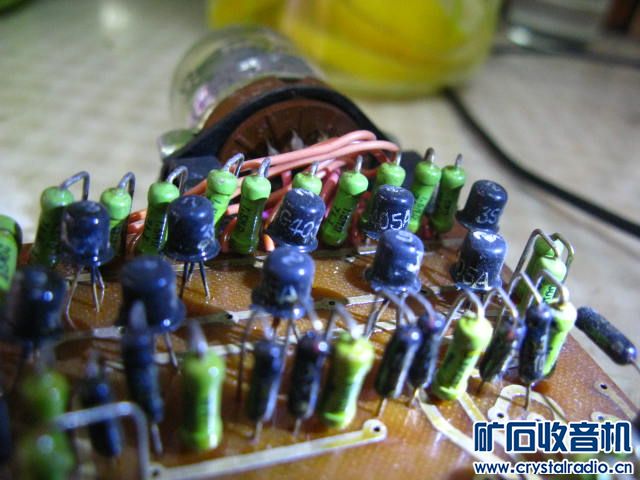

3BG1印象中用于脉冲电路,3SG405可能是企标
发表于 2017-8-19 11:29:09 | 显示全部楼层
3BG1比较少见,我手上有3BX31,猜测应该是NPN的锗管

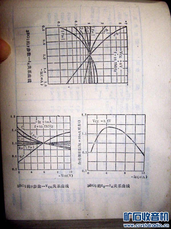

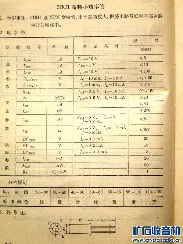

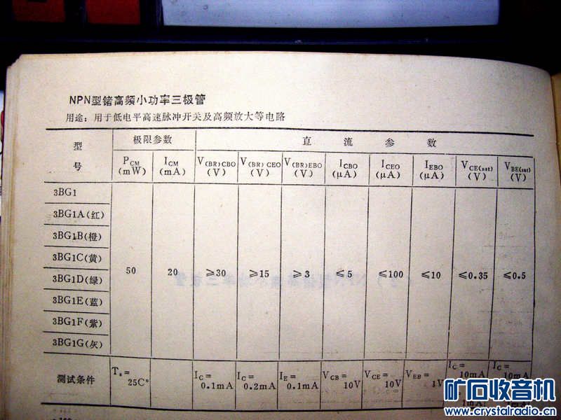

[attachimg]BG编号的国产晶体管,截止目前为止,只有一个3BG1,后续产品全部是硅材料的3DG。
3SG405是高反压开关晶体管,用于充气数字显示管的阴极开关。
发表于 2017-8-19 12:02:42 | 显示全部楼层

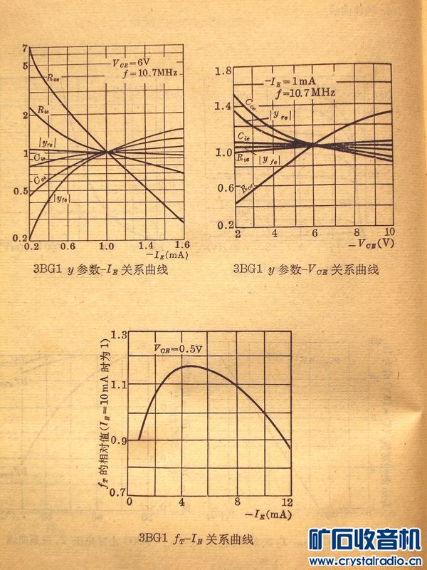

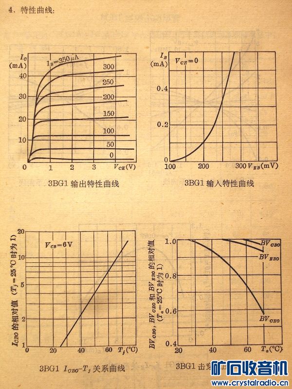

3BG1=2Z340,Pcm=50mw,Icm=20ma,ft>=70Mhz,BVceo>=15V,BVeb0>=3V
发表于 2017-8-19 12:04:26 | 显示全部楼层
用于低电平高速脉冲开关及高频放大

前阵子我在坛里收了几块类似的板子,上面满是3ak31还有一种草帽管和楼主图上很像,因为东西不在手边无法确认,但是我手头那几块板子边上带一个电子管座,这一点印象深刻。前一阵子我正琢磨我的这些3ak系列的开关管能干什么用呢,放大系数30-40倍的样子。跟现在烂大街的9014之类动辄300+的简直是天壤之别。
发表于 2017-8-19 15:46:03 | 显示全部楼层
3bg不稀奇,只是少见而已,倒是那几个3SG405吊人胃口

3BG1是国产锗材料NPN高频小功率管,这种类型的管子,相比3AG型种类少产量也很少。

前几年在坛子里收过几块这种板子,数码管驱动用的,也拆了了几个3BG1,试过单管机,感觉和3AG效果差不多。
