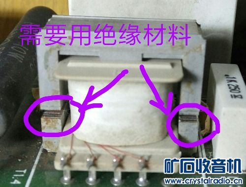

一直没弄明白,导磁率是指磁性材料在外磁场激发下材料内部感应出来的磁场强度和外部激励磁场强度的比值,这个比值被称作导磁率,那么,磁性材料是否在磁力线方向上闭合对导磁率是否有影响呢?也就是说有没有I条对磁路的闭合程度是有影响的,再进一步说是否也对实际的铁芯的导磁率也有影响?这里又引出了隐约的磁阻概念,就是不明白磁阻是否实际影响导磁率呢?哎,全都乱了,高手赶紧进来科普

我见过的坡莫合金变压器上下铁心之间需要绝缘,不知道为什么。交叉方式不好做到,或者不用I条。

 楼主| 发表于 2017-8-20 12:28:52 | 显示全部楼层
你这个两边气隙非常明显了,也许中心柱是贴合的吧?应该是为了抗磁饱和才这样。

发表于 2017-8-20 13:00:49 | 显示全部楼层
楼主不妨用两个一模一样的变压器这样改:先拆除铁芯之后把骨架的一端锉平,两个骨架对接后粘接,再把E片对插不就没空隙了。
 楼主| 发表于 2017-8-20 14:06:09 | 显示全部楼层
swp 发表于 2017-8-20 13:00
楼主不妨用两个一模一样的变压器这样改:先拆除铁芯之后把骨架的一端锉平,两个骨架对接后粘接,再把E片对 ...
想过这样干,可是骨架一端错平后总可绕线的窗口高度变小了,产生了无效的磁路长度,恐怕得把一半片子切掉一个I条的宽度,非常值得一试!

发表于 2017-8-20 18:38:08 | 显示全部楼层
hxc1213 发表于 2017-8-20 14:06
想过这样干,可是骨架一端错平后总可绕线的窗口高度变小了,产生了无效的磁路长度,恐怕得把一半片子切掉 ...
你把两个E的缺口对到一起,看看窗口是不是增大一倍?然后骨架稍一改就行了。坡莫合金片很脆弱,看过一本书里讲不能跌落不能敲击。MF35表的说明书里有关于电流档那个互感器的维修,好像也提到要好好保护坡莫合金片,不然导磁性能会改变的。
