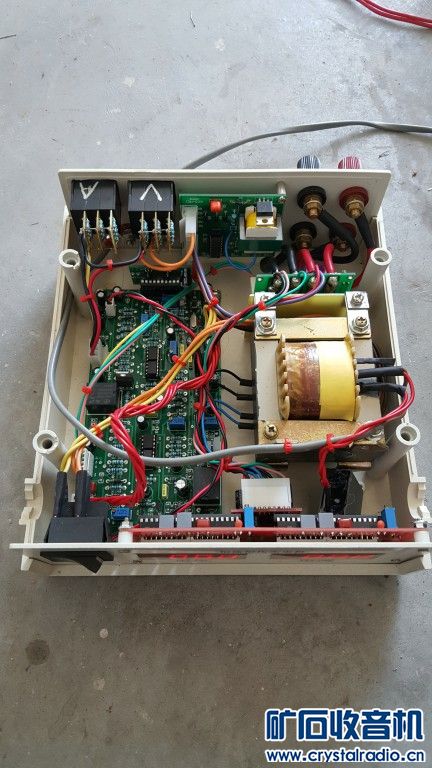

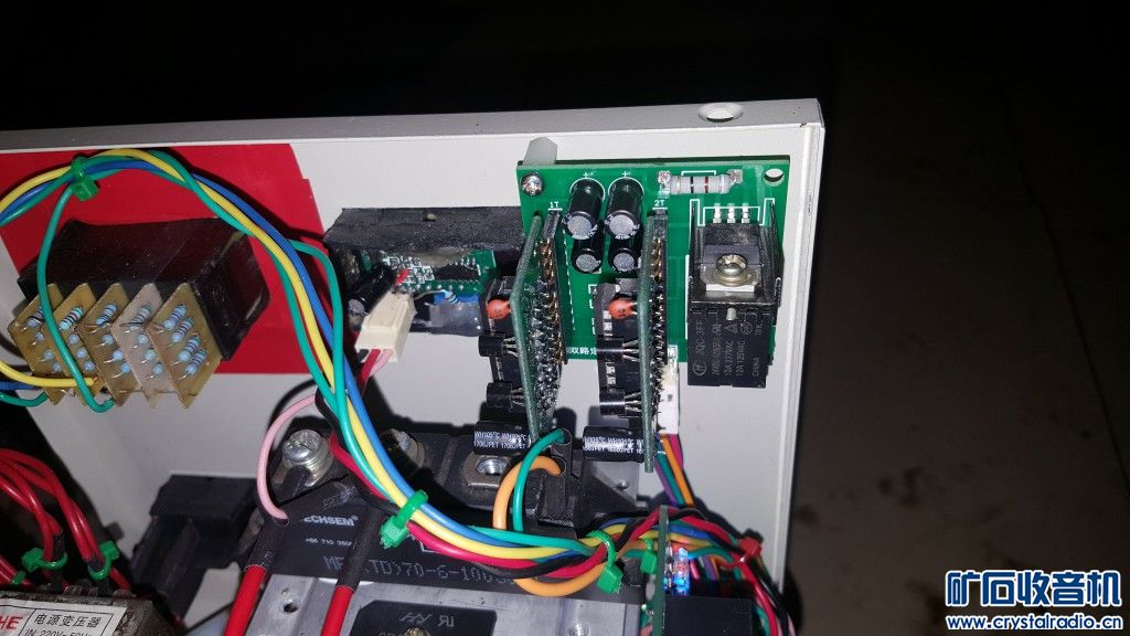

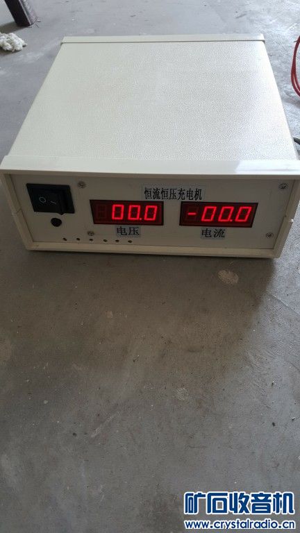

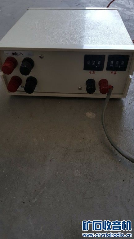

一台不够用打算在做一台24到48v充电机

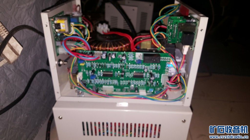

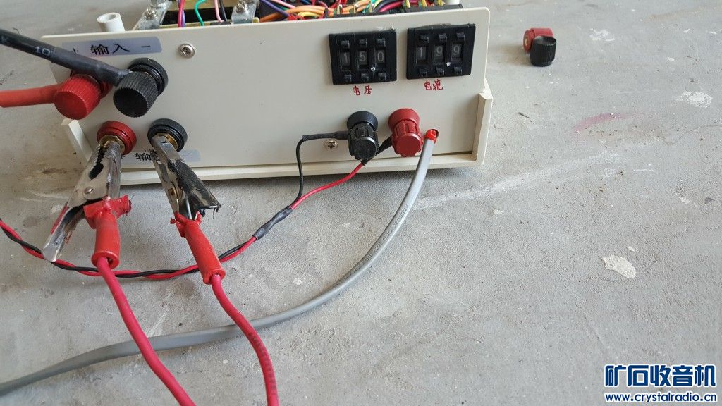

用一个300w左右的环牛,电压输出是65v左右,经过一个桥堆,然后串联一个可控硅模块,电流采样用一根康铜丝,组成一个充电回路。可控硅板用了个移相触发器来控制可控硅,电流稳定不抖,电压电流各用一个拨码开关调节,电压最高可以设定99.9v,取决于变压器输出,兼容更多电池,48v设定1.2倍左右57.6v,电流0.1a到9.9a可调,是二阶段充电模式,恒流恒压,电流下降到四分之一就会转灯关机,,加了一个2路定时板一路是全程8小时定时,另一个是充电到设定电压时开始定时3小时,这3种关机模式,可以调节过载电流点,电流超过一定值关机过载灯亮,加入了连接蓄电池延时启动功能,掉电关机。
线路板装上一些元件可以充铅酸加水电池,先恒流后恒压然后转小电流充电到一定电压关机, 是三阶段充电模式

 楼主| 发表于 2017-8-19 12:40:24 | 显示全部楼层

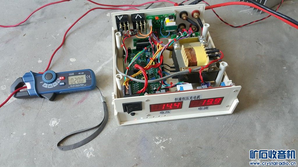

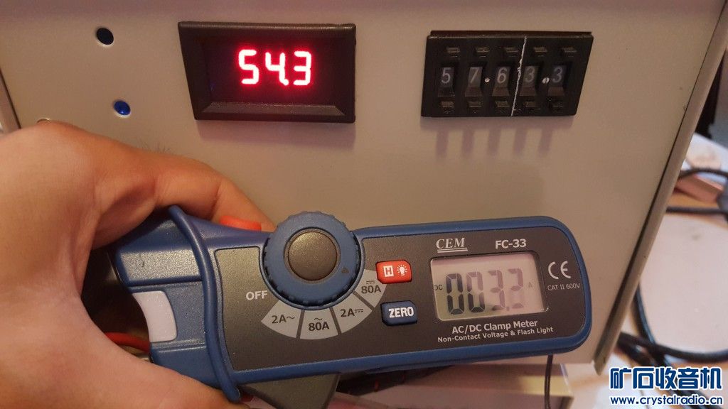

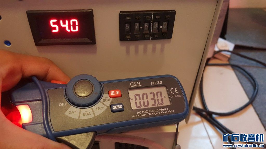

1.5A电流.jpg 设定1.5A电流
2.5A电流.jpg 设定2.5A电流
3A电流.jpg 设定3A电流
3.3A电流.jpg 设定3.3A电流
57.6v恒压.jpg 电压充到设定电压57.6v 电压已经恒定不变,电流逐渐减小

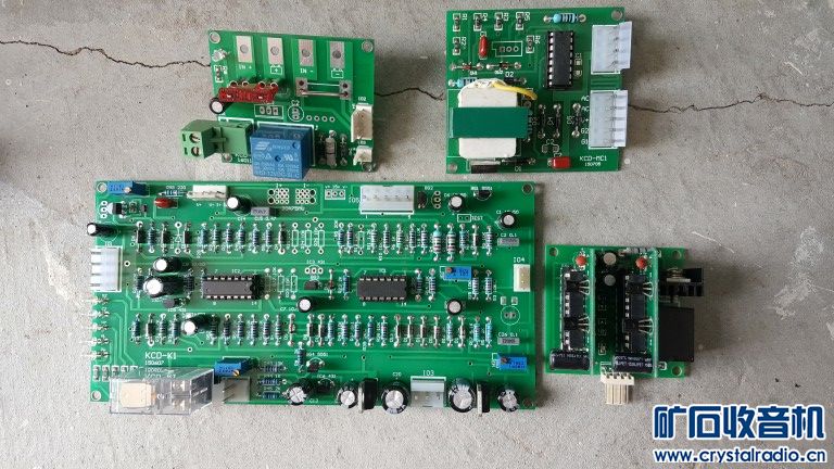

pcb.jpg 几块线路板
 楼主| 发表于 2017-8-19 12:48:58 | 显示全部楼层

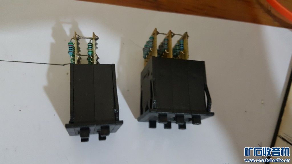

20170819_124202.jpg 这是2路定时器,单片机的,第一路启动8小时充电,第二路恒压定时3小时,任何一路到就会关机
8421.jpg 8421 b.jpg 这是拨码开关,调节电流电压的,这种可以拼接的,这个电压是三位最高99.9v,可以再加一位改成999.9v,可以兼容更多蓄电池,电流也可以加

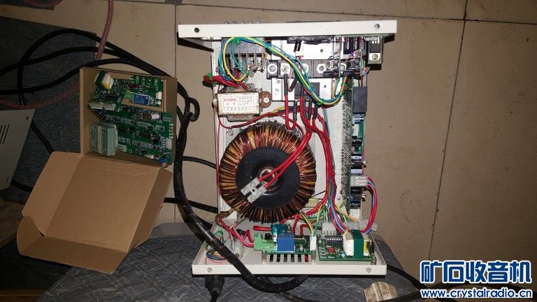

 楼主| 发表于 2017-8-27 16:47:03 | 显示全部楼层

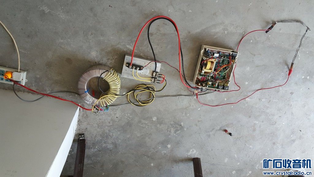

这是以前diy的充电控制器,外接充电的,一个2000w环牛变压器加整流桥和可控硅
不用蓄电池用电热丝当负载 ,大电流测试
20170827_152834.jpg 20170827_152852.jpg 20170827_152930.jpg 20170827_154025.jpg 20170827_154111.jpg 20170827_154130.jpg 20170827_161638.jpg 20170827_161642.jpg 20170827_161656.jpg 20170827_161701.jpg 20170827_161818.jpg 20170827_161822.jpg
发表于 2017-8-28 16:11:45 | 显示全部楼层

怎么没有加上平衡电路?
 楼主| 发表于 2017-8-28 21:57:24 | 显示全部楼层
sunstar126 发表于 2017-8-28 16:57
怎么没有加上平衡电路?
两个可控硅电流差不多,25a电流误差不超过0.5a
