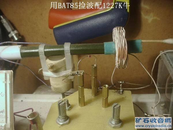

这个探讨有两个目的:
1.当使用高Rd二极管时Rd=RL或RL〉Rd时LC回路Q值有何变化?
2.捡波后隔直流后和不隔直流有何区别?

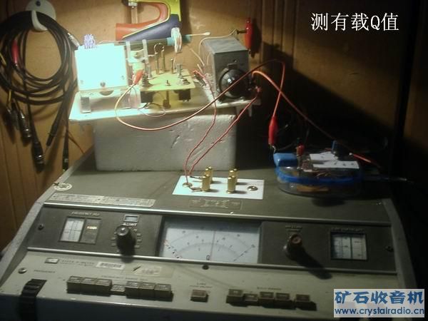

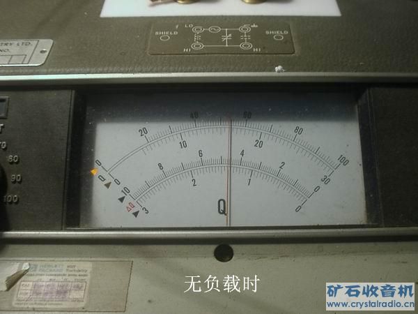

 楼主| 发表于 2010-11-11 14:40:06 | 显示全部楼层
回复 7# 济南 的帖子
我测了一下,加载时从6.6M降至1.4M左右,符合1.227K。

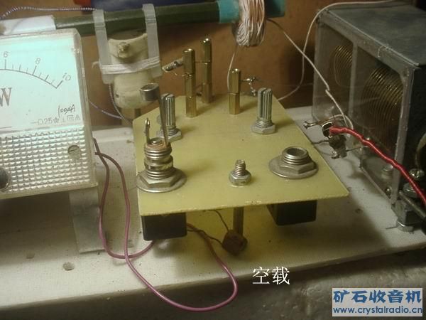

 楼主| 发表于 2010-11-11 14:43:40 | 显示全部楼层
回复 7# 济南 的帖子
答非所问,对不起,当隔直后任一种负载都不变Q值。

 楼主| 发表于 2010-11-11 16:13:41 | 显示全部楼层
回复 10# 济南 的帖子
当您选与之匹配的头,似手没变,为何呢,这里没了直流负载只呈现1227K阻抗,假如有直流,这变压就是直流电阻5.51K,这就把Q拉下来了,但是隔直后真正听矿机是失真的,实际使用时必须在电容上并上一个2M电位,调整它使声音不失真为度,此时的Q值是空载的一半。

发表于 2014-3-16 22:44:53 | 显示全部楼层
这个实验好!似乎最后一张隔直流后的Q值照片丢了,可惜!
