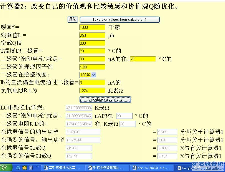

现在引入一句更经典的论述:矿机是动态匹配
从上面的计算器可以看到,阻抗匹配引入了温度和谐振线圈Q值。
温度和谐振线圈Q值都是变量,会引起大环矿机的阻抗匹配状态。温度变化了线阻会变化、检波管的RD会变化。还有温度会影响湿度变化,线圈和可变电容的绝缘系数值会变,Q值随之改变。
现在插入上一幅计算器派生的理想计算状态:
可以看出Q值的变化以后(300改为200),3RLC=RD=RL的比例关系是不变的。

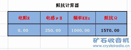

现在引入一个算式:
1000KHz,大环线圈250uF,感抗是1570欧
[ 本帖最后由 qg2007 于 2010-11-11 23:39 编辑 ]
 楼主| 发表于 2010-11-11 08:30:35 | 显示全部楼层
从3#中的算式引出,250微亨时,RD=RL的匹配值是1274K。
根据7#算式结果,250微亨时的感抗是1570欧。
由此,10^3×1570X=1277K,即10^3×RLCLX=3RLC=RD=RL
1277K/1570×10^3=81%,如果做到大环矿机20%的匹配误差,这时已经够了。
简化算式可得:10^3×RLCL=RD=RL

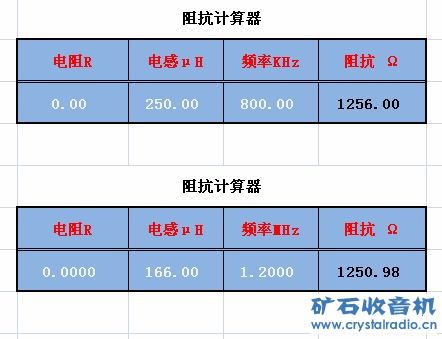

 楼主| 发表于 2010-11-11 08:50:59 | 显示全部楼层
重新设计我的大环线圈,按2820检波器Rd=1250K取值,800KHz、1200KHz两点匹配1250K/10^3,求电感值
计算:
常用的二级管RD:(梁老师测量)
