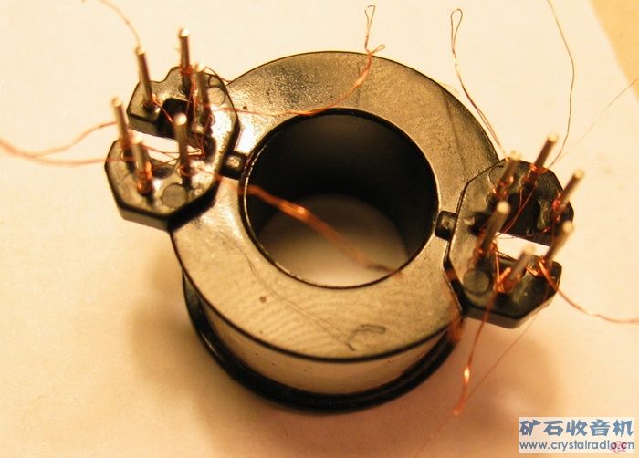

高阻抗矿机匹配变压器

要真正作到匹配,这变压器要认真对待,因为收强台和弱台时矿石输出阻抗不同,变压器次级抽头便可选择,这是一般用电源牛代匹配变压器无法解决的。
发表于 2010-11-12 11:05:29 | 显示全部楼层
没错,弱信号呈现阻抗更高一些的状态,分线器向高阻段抽头位置调整,与弱信号状态匹配。

回复 1# L.D.XIONG 的帖子
刚才看2007贴出来的照片,骨架有12个引脚,截图00的表内有15条引线,个人感觉太多,市面上的分线器一般为11掷,而且50k跳到1227k感觉太大,建议按0、64、150、500、1k、5k、20k、50k、100k、200k、500k、1200k共11掷来设定参数,并显示线径。
发表于 2010-11-14 18:22:00 | 显示全部楼层
原帖由 1971sam 于 2010-11-14 18:05 发表
刚才看2007贴出来的照片,骨架有12个引脚,截图00的表内有15条引线,个人感觉太多,市面上的分线器一般为11掷,而且50k跳到1227k感觉太大,建议按0、64、150、500、1k、5k、20k ...
不用的区段可舍去,抽头阻抗根据需要设定。
我这个低阻端专配8欧和300欧耳机,高阻段20、50、100、200、1270可变换。准备用两个分线器,高低阻分别调整。

发表于 2010-11-14 19:14:14 | 显示全部楼层
线焊上了,300耳机接300抽头端,1270端接0.5米线,有交流哼哼声,挺灵敏

发表于 2010-11-14 20:25:39 | 显示全部楼层
上机试听,班尼电阻取值1.5M,与2820配合不错,选择性明显提升,中等偏低信号台可不用陷波器就能听
强台大声,弱台灵敏度也比原来好的多

发表于 2010-11-14 20:39:57 | 显示全部楼层
我这个0.1×50多股线的大环,天气干燥,怎么也有300Q,电感180uF,1200KHz位置该差不多。700-800KHz匹配,上660里兹线该没问题。
