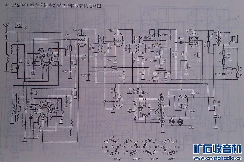

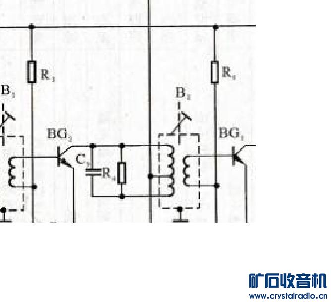

目前看到的收音机中使用的中周有两种,一类是晶体管机中使用的小中周,另一类是电子管机中使用的大号中周。但是一直有一个问题没弄明白,电子管机的中放用的中周为什么没有中间抽头呢?难道不怕Q值过高(当然实际情况是并不尖锐,只是不知道其中的原因)?我只知道为了防止Q值过高声音尖锐和带宽过窄,晶体管机中周都是有中间抽头的,抽头端一般接电源正极,从而降低一此Q 值,保证足够的通频带。而电子管中周为什么直接接线圈两端,不留抽头呢?还请坛里知道的老烧们和前辈们指点一下这样接的原因,谢谢大家!
另外:这种电子管中周的双选频谐振接法可不可以应用在晶体管机中?

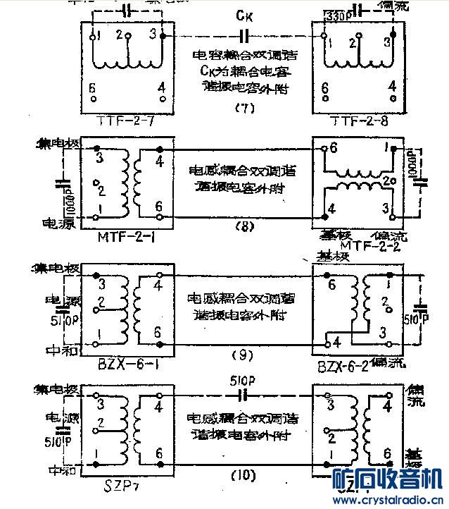

发表于 2017-8-17 12:46:19 | 显示全部楼层
双选频谐振接法在晶体管机中有应用呀

发表于 2017-8-17 13:54:10 | 显示全部楼层
带有抽头是适宜晶体管输出负载阻抗。电子管不带抽头依然。电子管中周不能用于晶体管。晶体管也有双调谐中周。

感谢于版主提供的资料,我慢慢消化。晶体管机里用的中周次极圈数是阻抗变转作用和消耗初级LC能量的这个好理解(因为三极管输入阻抗低,需要电流),还没理解的问题在于:电子管中周初级没有设中间抽头的情况下,次级因接电子管栅极不需要能量只需电压。这样中周次级和初级基本没有能量消耗,这样的话中周的初级Q值就会非常高谐振曲线也会非常尖锐,通频带也会变得非常窄呀。我理解应该更需要设中心抽头来适当降低初级的能量吧?适当拓展通频带吧,可是电子管中周初级实际上没有这样做,没搞明白。

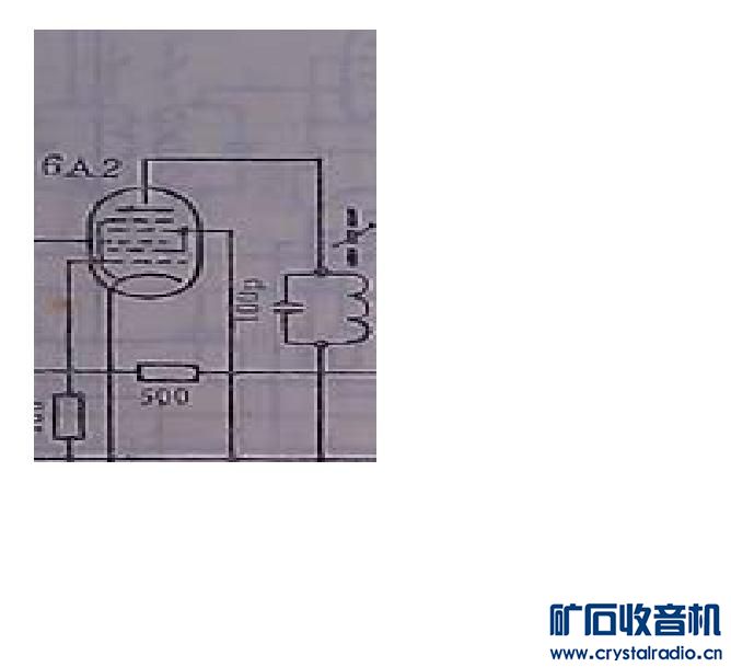

 楼主| 发表于 2017-8-17 15:09:46 | 显示全部楼层
乙猪 发表于 2017-8-17 14:54
抽头与否,与阻抗匹配有关,与Q值有啥关系?
双调谐频幅曲线,Q值大小只影响幅度值大小,曲线形状更多与耦 ...
乙猪兄好!
本人属菜鸟级,我只是觉得下图这样接入,LC谐振曲线会非常尖锐,通频带会很窄呀,不知这样理解对不对!
发表于 2017-8-17 15:10:12 | 显示全部楼层
LC谐振 发表于 2017-8-17 14:38
感谢木兄的解答,我上面可能没说楚,我的问题是:电子管中周初级没有设中间抽头的情况下,次级因接电子 ...
这就是电子管中放只要2个中周的原因, 因为Q值高, 损耗少, 不过也不会出现你想象的非常高那样, 晶体管的中周Q值一般40-60, 电子管中周的Q值一般是70-90左右。
发表于 2017-8-17 15:11:11 | 显示全部楼层
LC谐振 发表于 2017-8-17 15:09
乙猪兄好!
为了解决你的问题,,,所以,,电子管用双调谐。
发表于 2017-8-17 15:11:30 | 显示全部楼层
电子管机用的是双调谐中周      不能用单调谐中周的方式 中频带宽=465KC/Q 来估算
中周的2个谐振回路 分别谐振在465KC对称的正负几千周  形成一个比较理想的门框型 中频放大特性
门框2边比较陡直的特性是要由谐振回路的高Q来实现的
