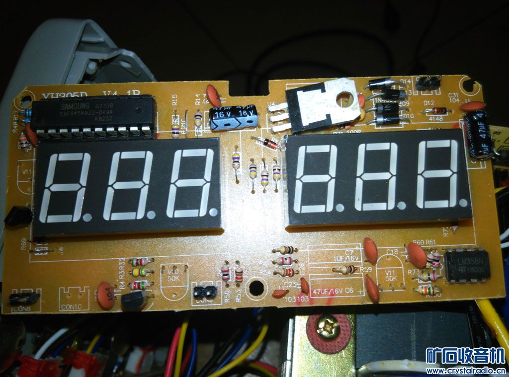

显示精度不行,比一般3位半数字表的精度都不如。以为是7107,拆开看才知道麻烦了,竟然是S3F9454BZZ-DK94单片机做的表头,板子上有4个可调,其中一个在TL431A旁边,看起来象是个基准。没弄过非硬件表头,没辙了。请大家帮忙看看,这种靠单片机加软件做的双表头,该怎么调试。有图纸就更好。
先谢谢大家!

就这个3个数码管怎么也比不了7107 这样的3位半表头。10位二进制数表示到1023,就是个10位ADC。找到ADC输入头就好办了,仔细看看线----肯定是外面接进来的,肯定不来就拿个 10K电阻对地并上,电压电流有反应的就是ADC。数字端子不怕10K电阻。
