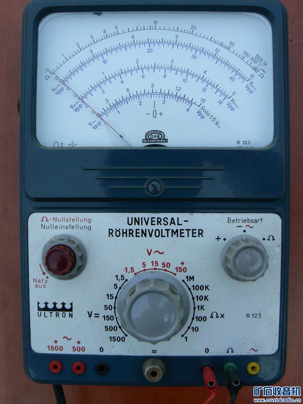

支持折腾,最近还想做个有源的指针表,类似这种结构, 只测试交直流电压和电阻,电流档取消。保护电路还真是没考虑到。

水平有限,我是小折腾。您这才叫高手

发表于 2017-8-19 20:11:49 | 显示全部楼层
春眠不觉晓 发表于 2017-8-18 21:36
买个华谊8231万用表,能满足你的愿望,只能测交直流电压和电阻,自动量程,自动识别电压电阻,整机中间就 ...
谢谢指教! 主要还是想从头到尾做个指针表,纯粹就是个爱好。
