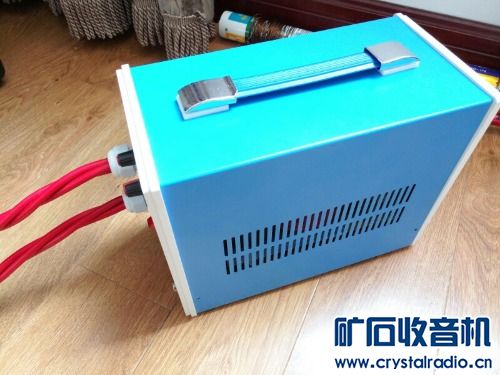

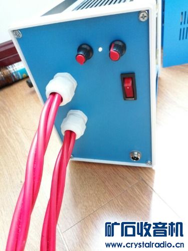

利用废弃的参数稳压器,改制了一个点焊机,效果很赞!

发表于 2017-8-14 14:38:14 | 显示全部楼层
Kongzh控制方式是?
 楼主| 发表于 2017-8-15 18:46:58 来自手机 | 显示全部楼层
mtkylaotan 发表于 2017-8-13 21:02
感谢分享!有电路图和数据参数就好了。
电路简单的很哪!就是买的28元控制板串入即可

 楼主| 发表于 2017-8-15 18:59:16 来自手机 | 显示全部楼层
慕梓默楓 发表于 2017-8-14 14:38
Kongzh控制方式是?
买的控制板
 楼主| 发表于 2017-8-15 19:01:07 来自手机 | 显示全部楼层
fu-32j 发表于 2017-8-13 20:47
漂亮,上个电路详细介绍一下。
就是这样,不复杂

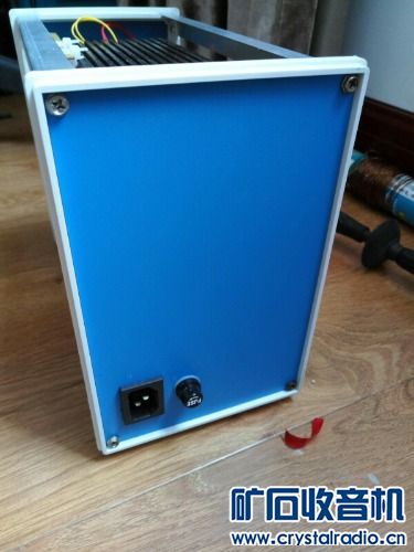

发表于 2017-8-15 19:11:12 | 显示全部楼层
漂亮!外壳用的什么机箱
 楼主| 发表于 2017-8-15 19:23:50 来自手机 | 显示全部楼层
zzwnihao 发表于 2017-8-15 19:11
漂亮!外壳用的什么机箱
用的塑料围框机箱,你可以去TB买,是有标准尺寸的

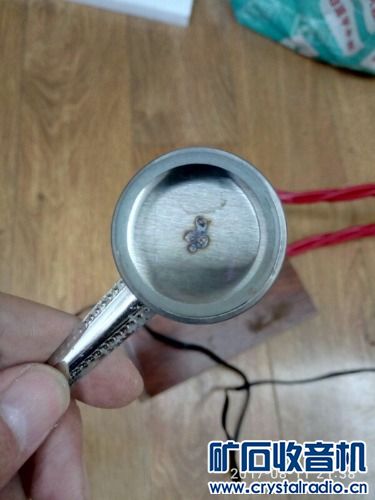

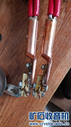

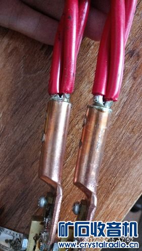

 楼主| 发表于 2017-8-16 19:54:36 来自手机 | 显示全部楼层
今天重新将铜鼻子搪锡,用的150W的烙铁,感觉效果不错!
