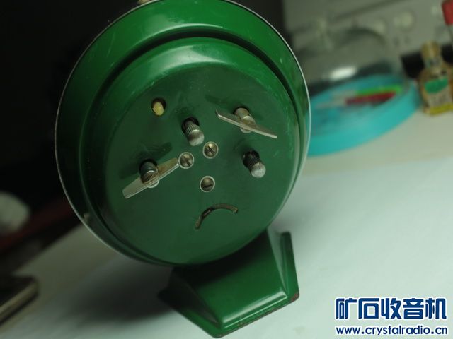

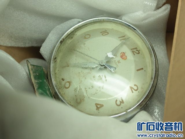

     收到坛友顺丰寄来的闹钟。拆开包裹,发现闹钟灰尘满面,且缺失很多零件。

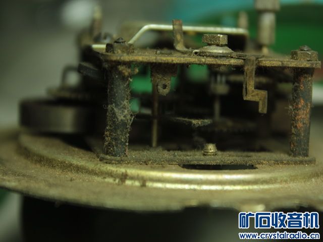

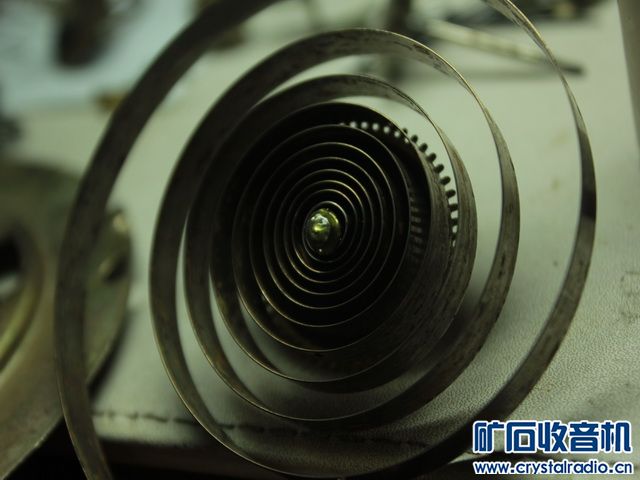

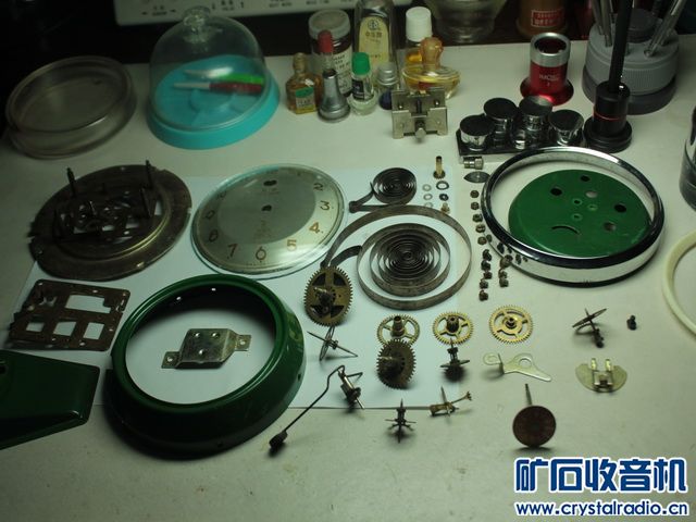

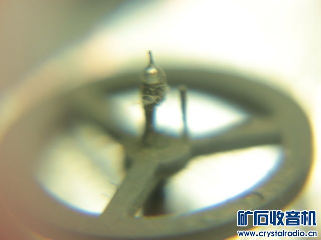

打开后盖,准备拆解机芯。一切在我预料之中:机芯脏腻,摆尖弯曲,修复此闹钟注定要花费很大精力!

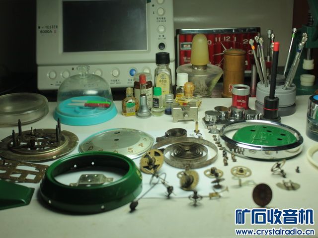

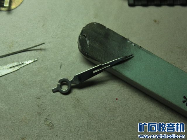

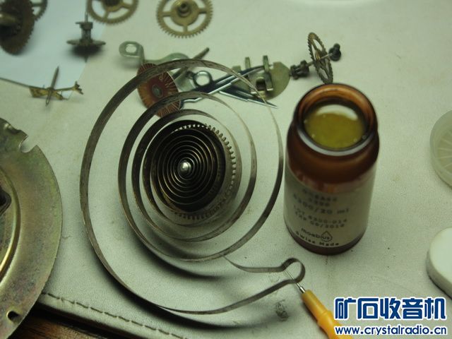

   清洗机芯,更换止闹阀按钮,抛光指针,扶正摆尖,注油校准,配齐条盒轮,打铃轮旋钮等,经过三小时工作,闹钟恢复正常走时,打铃声音清脆!

这种闹钟我也修过几个,有些走得轴孔都磨损,还要用錾子慢慢修正
