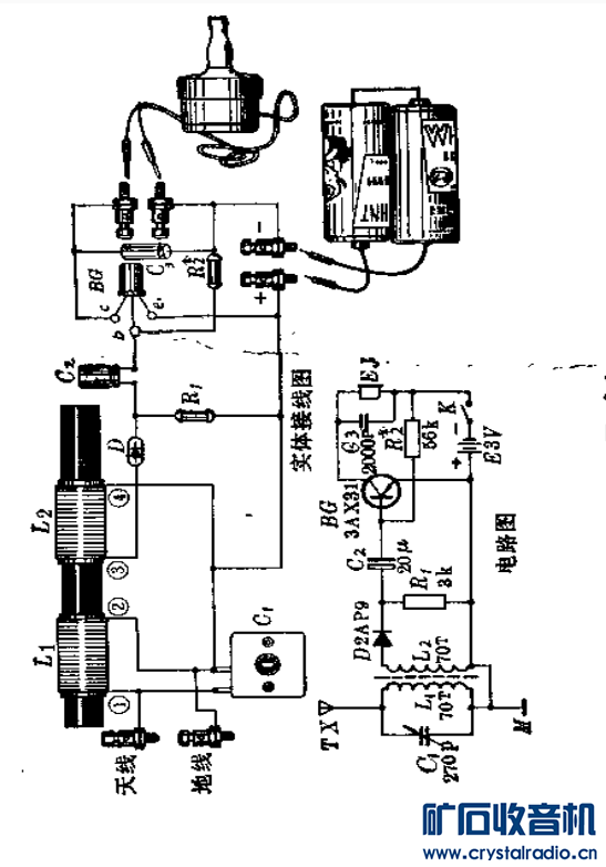

如今的晶体管很难找了呢,问下这图中的BG3AX31可以用啥代替。
发表于 2017-8-12 15:42:29 | 显示全部楼层 |阅读模式
怎么换呢,如题!谢谢

9012就可以。

9012不行,硅管和锗管的导通电压相差太大。

那9015或者8850呢
发表于 2017-8-12 16:32:56 | 显示全部楼层
9012,9015或者8850都行,调整一下R2 56K电阻的阻值,让三极管集电极电压大约为1/2电源电压。其实用9013,9014,8050,c945等NPN管子也行,只是C2极性,电池极性要掉个方向,仍然需要调整R2,让三极管集电极电压大约为1/2电源电压。

R2 56K电阻不是确定值,即便是3AX31也需要调整的,那个年代管子离散性大,放大倍数相当的没谱,尤其是没有色标的(打色标的挑选过)。

怎么难找,不就是3AX31么?废旧半导体里边全是这玩意,这个电路用背的管子代换就失去味道了。。

正如前面的兄弟所说,这个电路能响不易。需要条件高, 天地线要良好,更关键是要离电台近!
至于管子,这个是很普通的锗低放管,找台旧晶体管收音机拆个下来即可。
发表于 2017-8-12 18:09:30 | 显示全部楼层
这个电路相当于矿石机加了一级低放,不接天线不可以响的。管子就是低放管 旧收音机里就有这管子。

3v电压,硅管代用是没有一点问题的,效果远优于3AX类锗管。
