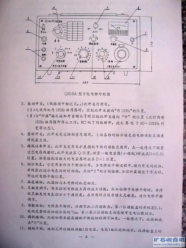

此资料文件解压后共18张图片、昨天我曾向楼主索取、今天我也早已从邮箱下载收入我电脑存档了、在这儿再次谢谢楼主给的分享、
另、解压后因图片尺寸过大、每张都有400多KB、如直接上传图片、已超出论坛小于344KB、所以我先试修改了第一张图片、尺寸已做了缩减、文件大小也减小到150KB左右、今晚先试上传一张、如果大家认为还行的话、明后天我把18张图减肥后、全部上传到这个帖子里中、作为QS18A 万用电桥资料的汇集、、
此图是借用了3141的图、特配以QS18A实物图、与资料汇编在一起、互相陪衬、更加直观、丰富、多彩、================================================================
