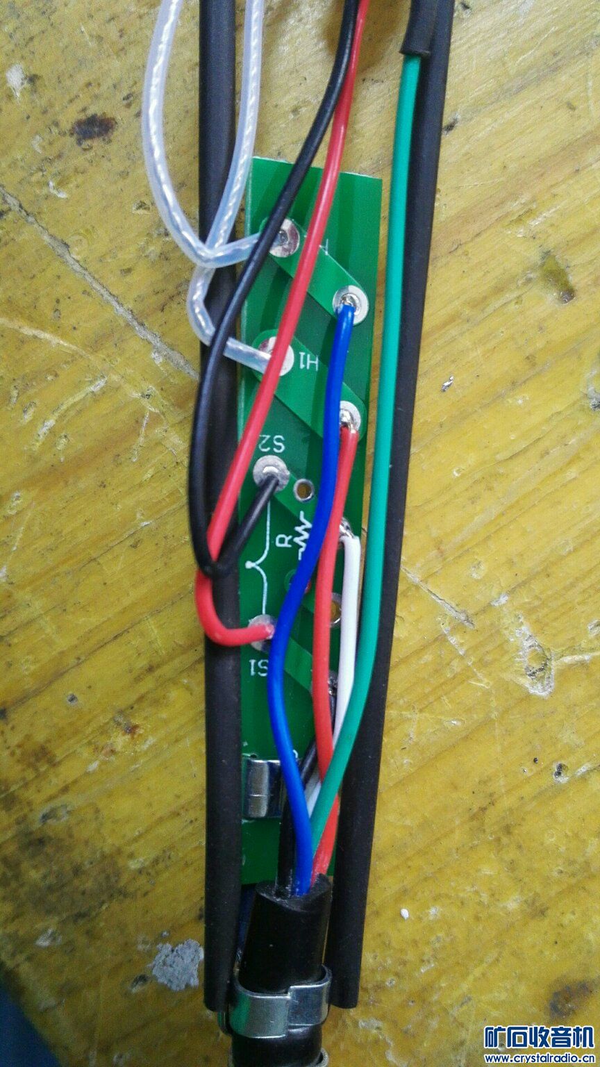

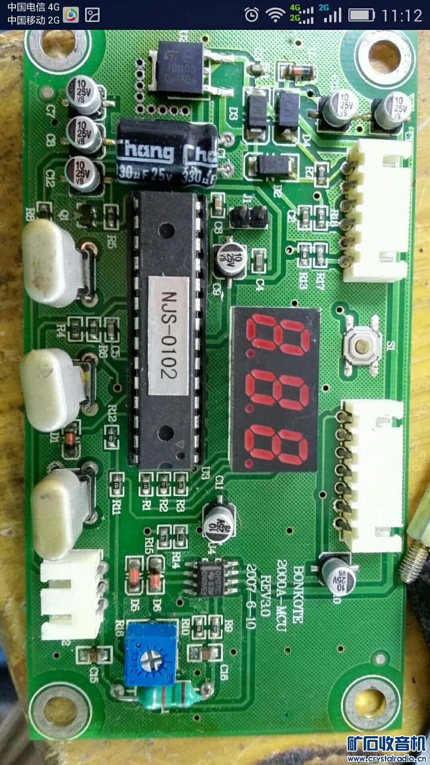

前段时间在二手区买了一个快克203H焊台,当时自己配的手柄,刚接上也正常,第二次开机就显示S E了,查故障代码是温度传感器坏了,昨天又换了手柄,还是显示S E,基本可以确定是焊台的问题了。我这个焊台应该是高仿的,因为交流输入测量是42伏,并且板子上面显示BONKOTE的字样。
故障:很多时候显示S E,偶尔会显示500多度,但是设置是300度,然后温度会逐渐下降,当下降到300度时,焊咀也热,但是不足300度,可以化锡,但不够热。谁修过这样的焊台,支支招,有可能是那部分有问题?
发表于 2017-8-10 13:42:59 | 显示全部楼层
先确认手柄都是好的,手柄线都是通的。其次控制板上的U4(OP07)供电,这个芯片是双电源,+5V, -3.6V。如果电源都正常,那就换OP07.
 楼主| 发表于 2017-8-10 14:17:13 | 显示全部楼层
g13108 发表于 2017-8-10 13:42
先确认手柄都是好的,手柄线都是通的。其次控制板上的U4(OP07)供电,这个芯片是双电源,+5V, -3.6V。如果 ...
多谢了,晚上回家查一下。
发表于 2017-8-10 17:00:55 | 显示全部楼层
这照片一流! 赞
 楼主| 发表于 2017-8-11 12:04:23 | 显示全部楼层

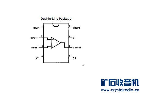

已经修复,集成块OPO7在上面测量供电电压是5伏和 -2.5伏,怀疑有问题,拆下以后测供电分别是5伏和 -5伏。没办法装上去测量发现地线与8脚测量时温度显示恢复,然后测量万用表内阻200K,之后直接用200K电阻代替,现在可以正常调温,焊咀温度基本与显示温度一致。至于原理还是不太懂,看脚位图,8脚是地。
发表于 2017-8-20 11:57:53 | 显示全部楼层
-2.5貌似低了 减小电阻改到-4.8估计会好 貌似是山寨白光的通病我手上一台白光仿品HFJ03 和这设计一样 也出这种有时不加热 有时温度飙升不控温的问题。淘宝快克203H的高仿控制板和功率驱动板一套才100块钱 。我直接买了一套换了。

没有找到根本问题,这样接有风险

8脚是调op的失调电压脚,是不是op07的失调电压过大?国产op07啊
说不上,现在仍然在使用当中。
