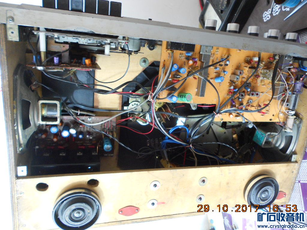

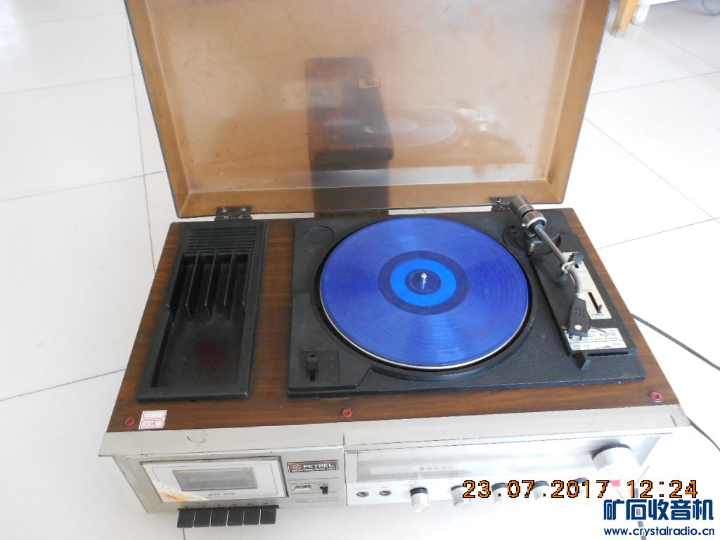

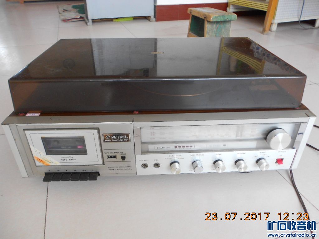

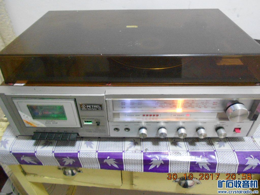

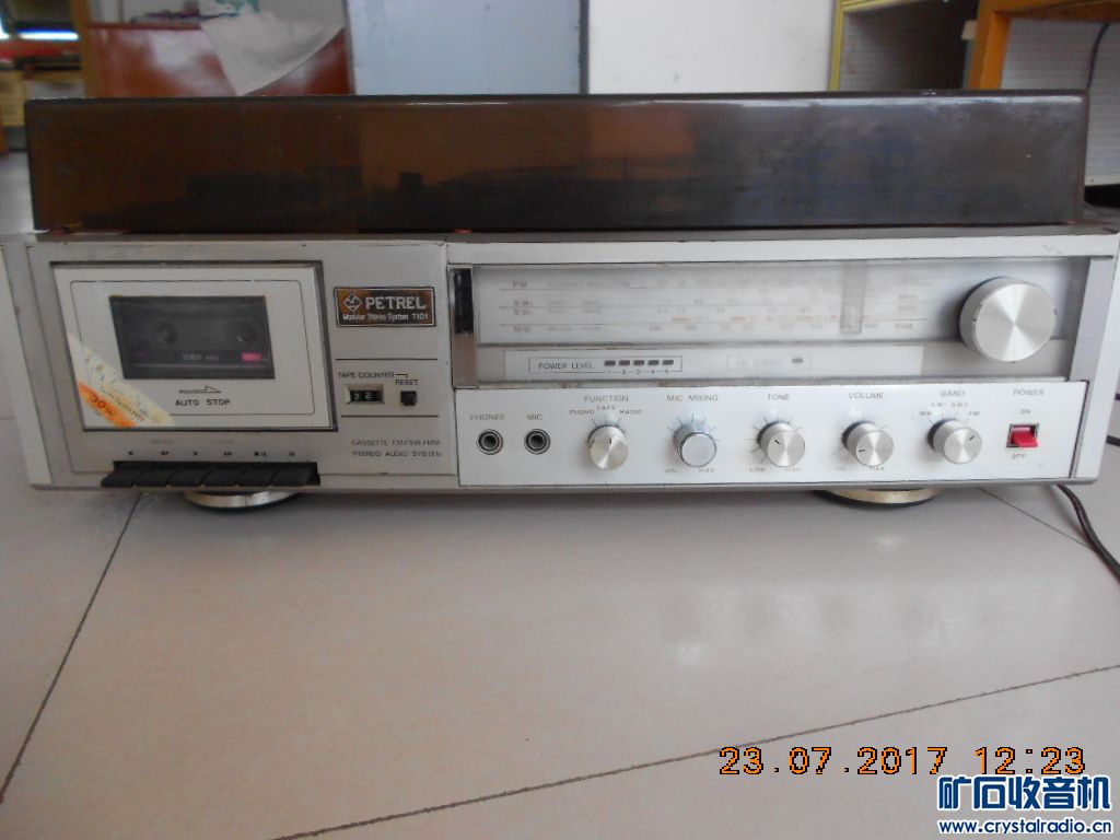

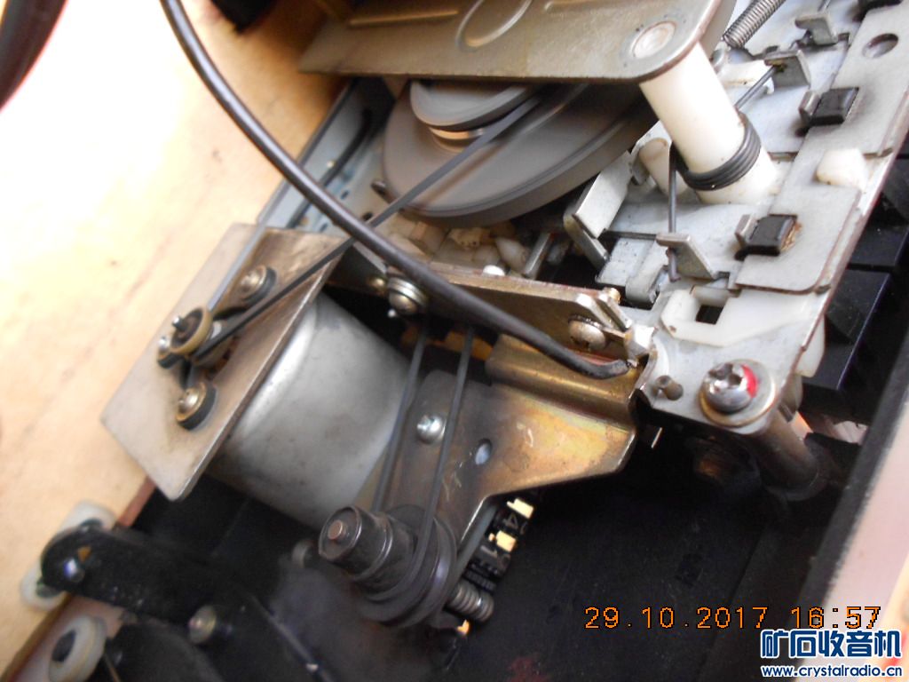

    一直想入一台多用机,都不理想,最近入这台,木壳,面板为塑料,原机不带喇叭,家庭里也用不着音箱,太吵,,拆开在内部空地装了2个红灯的喇叭,听磁带,收音,唱片,摆着,一般人家,这也算个物件吧,个人感觉也不错,四个波段带调频,老的铁的录音机芯子,皮实,唱机好像是带自动回唱头,正在试,功能都完好,声音不错,外观也是说的过去,录音机传动轮外圈橡胶圈部分开裂,导致转动失灵,整了个摩托上的小油封套上,解决了,效果很好,传动皮带,计数器皮带换新的,一切恢复完好,只是唱机音量大时有翁翁声,感觉电源部分是否改造一下?上图

 楼主| 发表于 2017-10-30 21:28:25 | 显示全部楼层
yxmhao1 发表于 2017-8-9 17:47
啊,,拆开没有照里面的照片,,这个,,待以后打理时照上,,抱歉了,,,

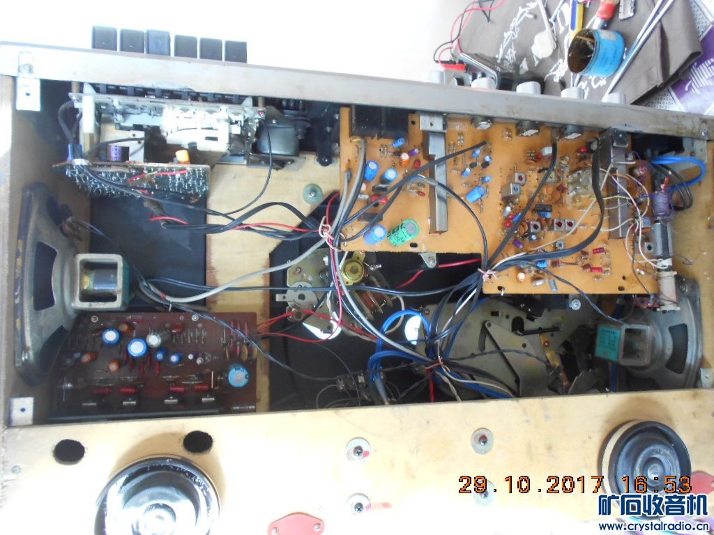

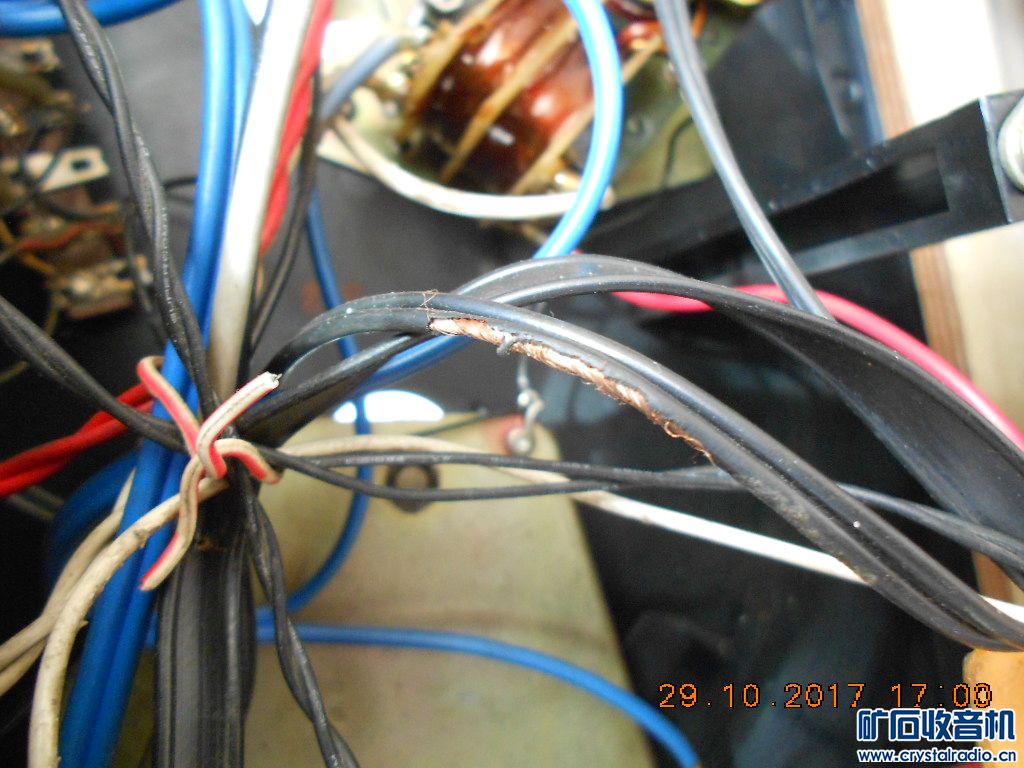

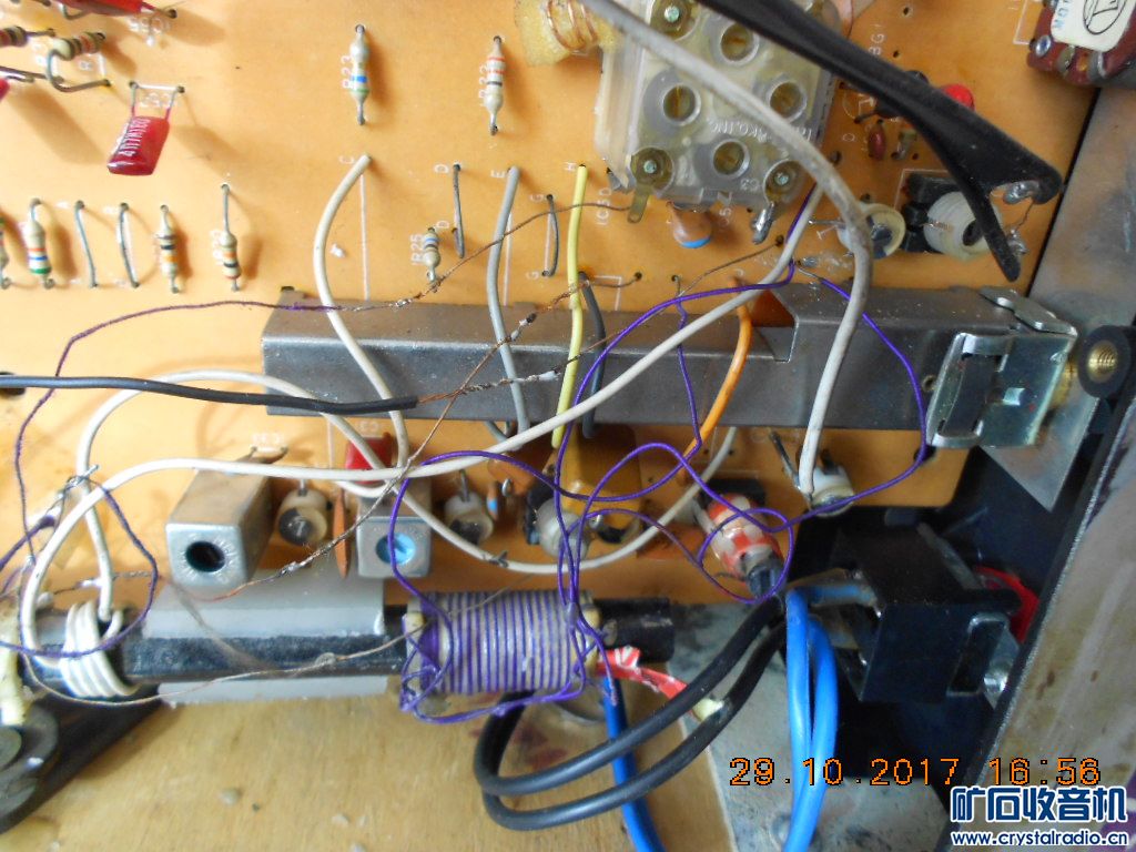

最近拆开了
最近拆开了
磁棒线圈断了,按序接好
磁棒线圈断了,按序接好

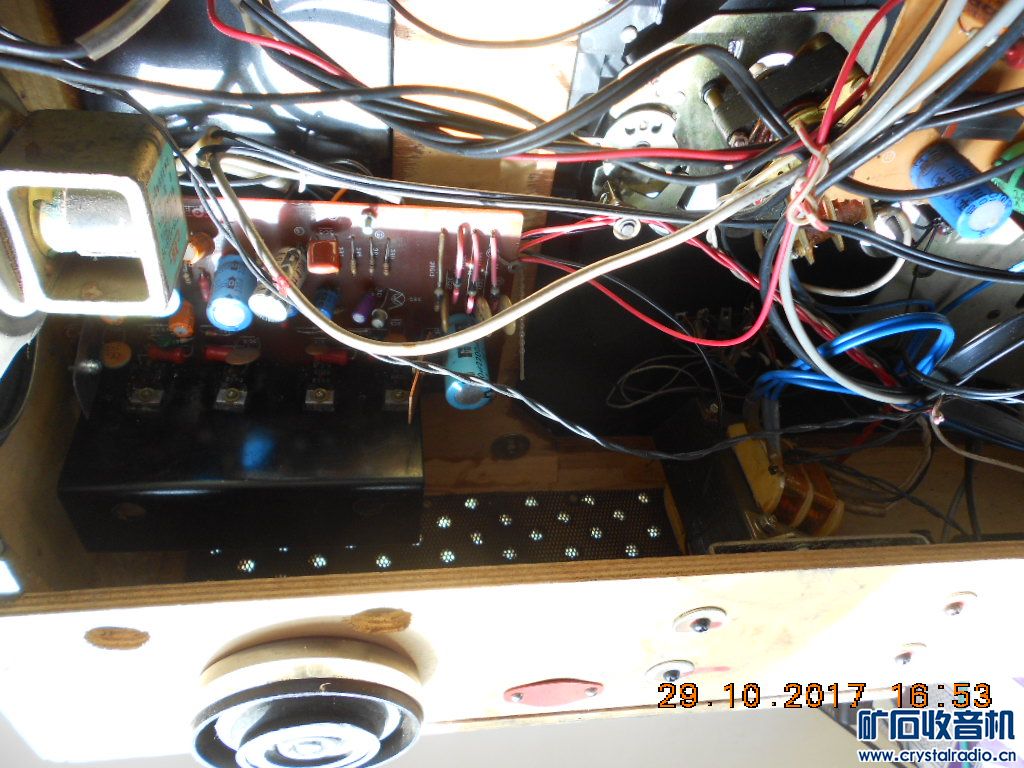

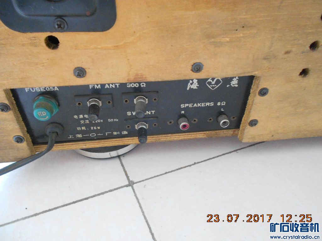

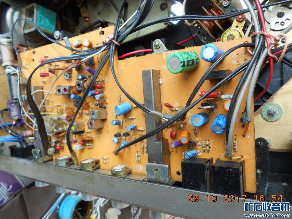

这机子内部没有喇叭,装了2个
这机子内部没有喇叭,装了2个
这2个管管烫的很,整了个铜片装上,散热好了一些
这个也是
这个也是

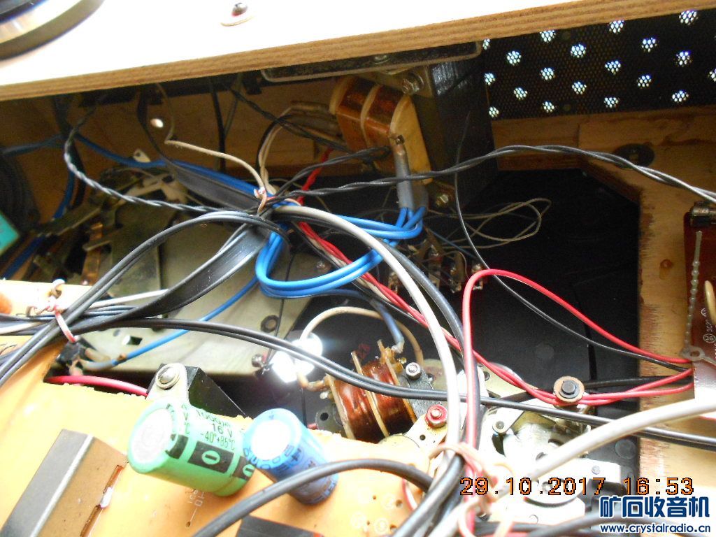

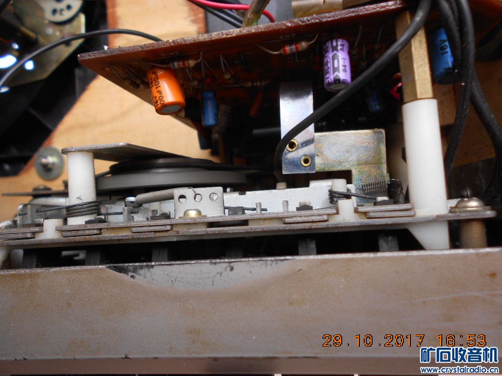

内部
内部
录音机芯子,结实
录音机芯子,结实
变压器也还可以
变压器也还可以
收音的集成块
收音的集成块

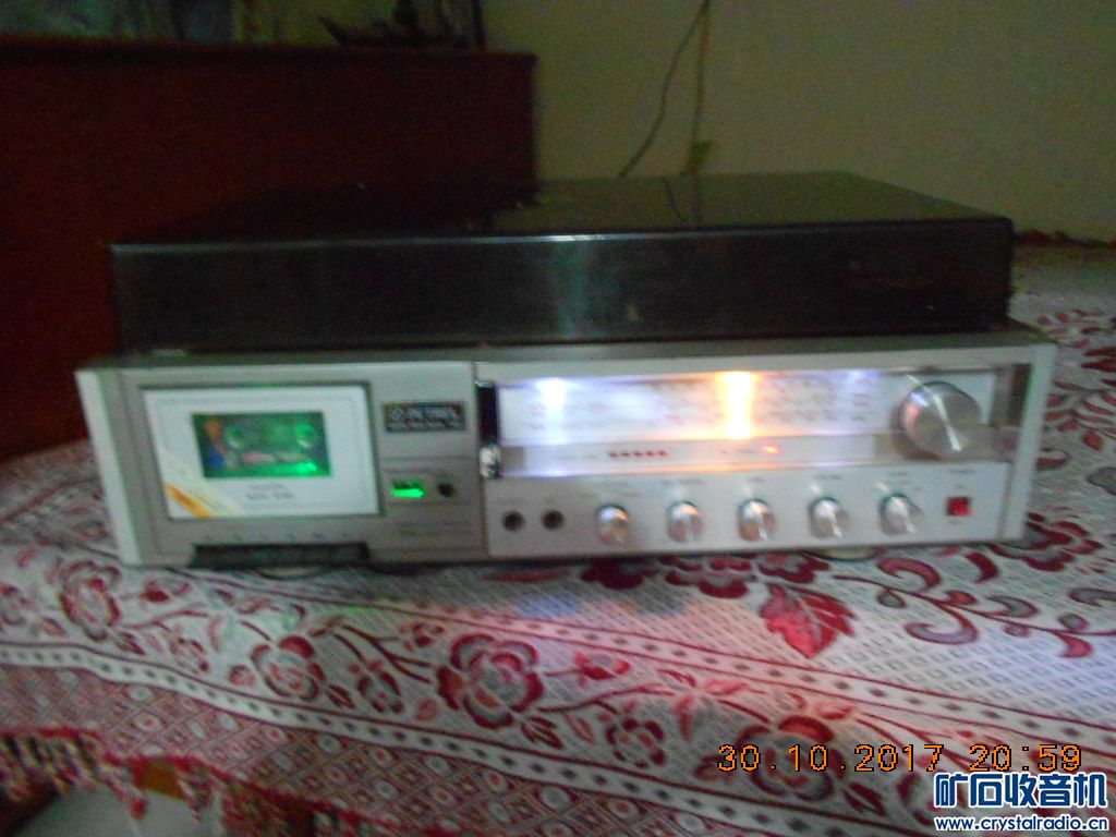

闲着没事,干脆在录音机盒带,计数器,度盘,,装了个发光管,
发光管夜晚的效果
发光管夜晚的效果
也就是装着玩而已,,,
也就是装着玩而已,,,
