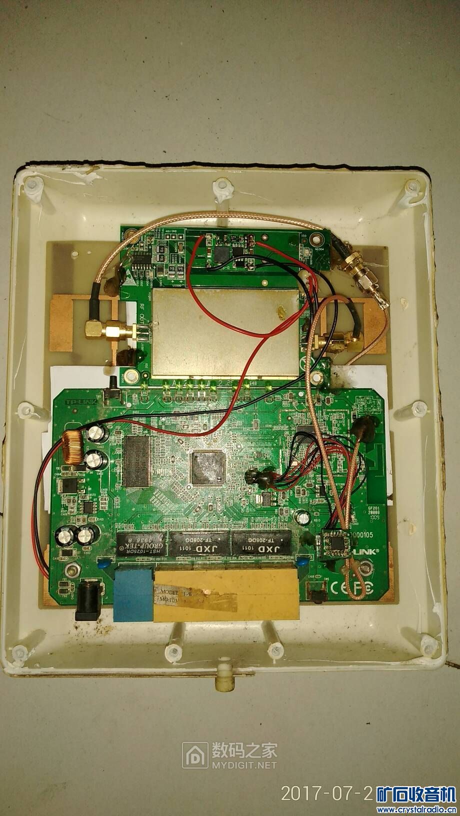

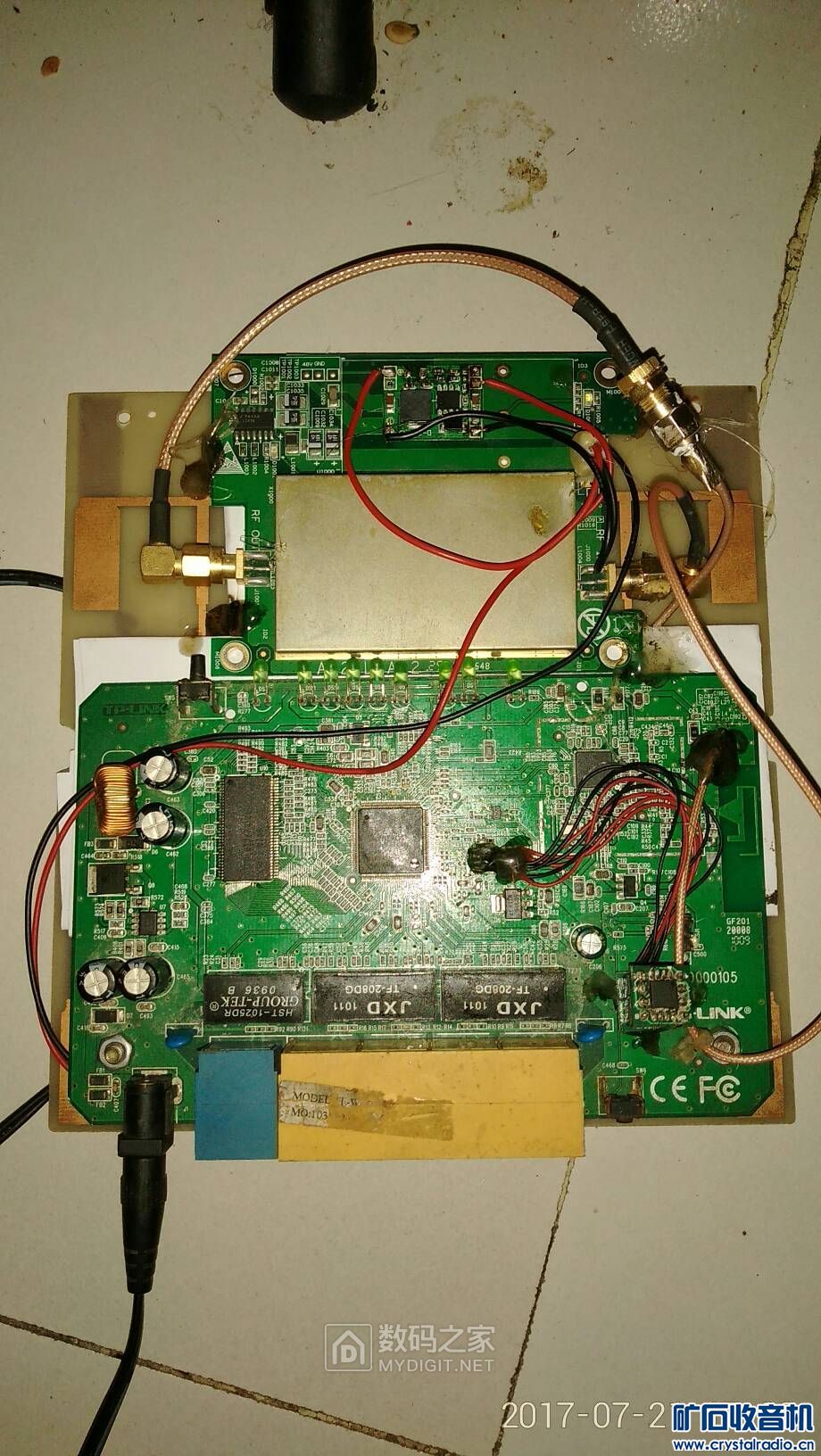

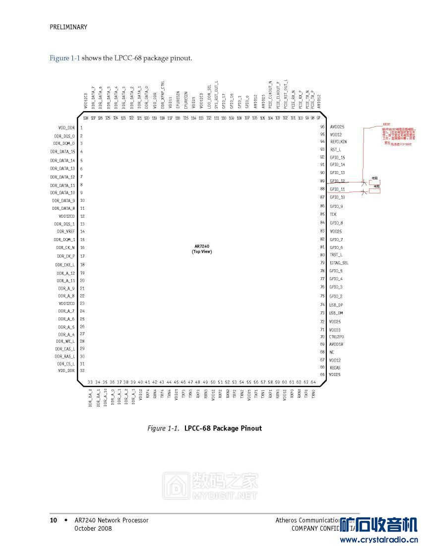

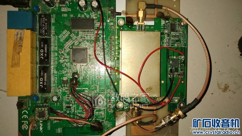

740n v1朋友家路由器用不着送给我了 这货cpu7241+9285能刷ubnt op  dd还蛮强大的 拆机就不发了 论坛大把 直接进入主题刷成ubnt了 刷的过成 百度 本人也是菜鸟 就不装老司机了 但也提醒下这货刷ubnt要短路cpu 88 89脚不然会无限进不死
图比较乱大家将就下看
