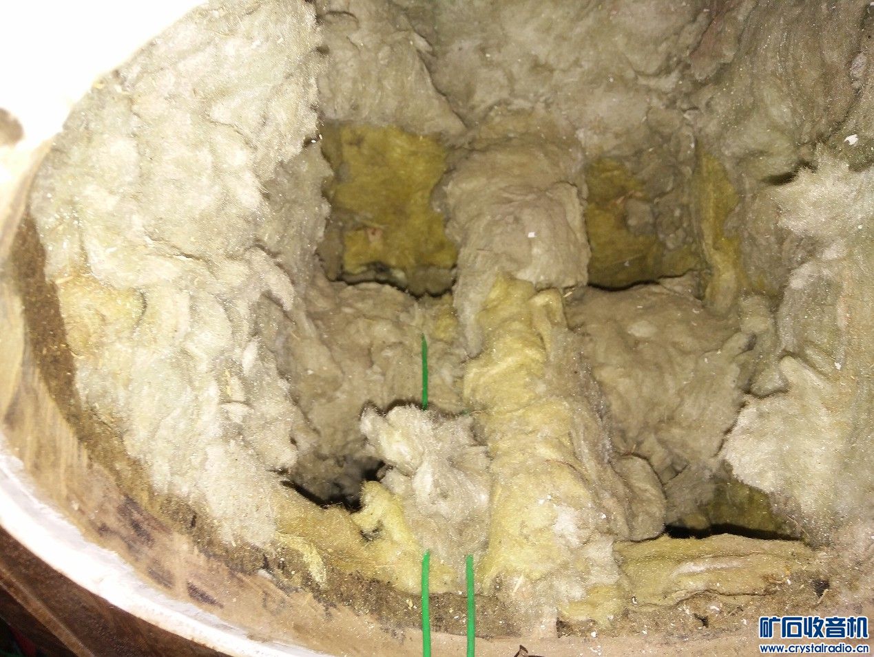

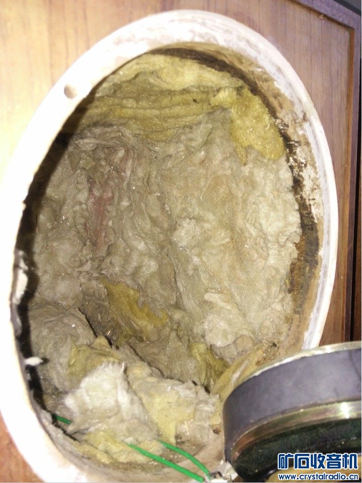

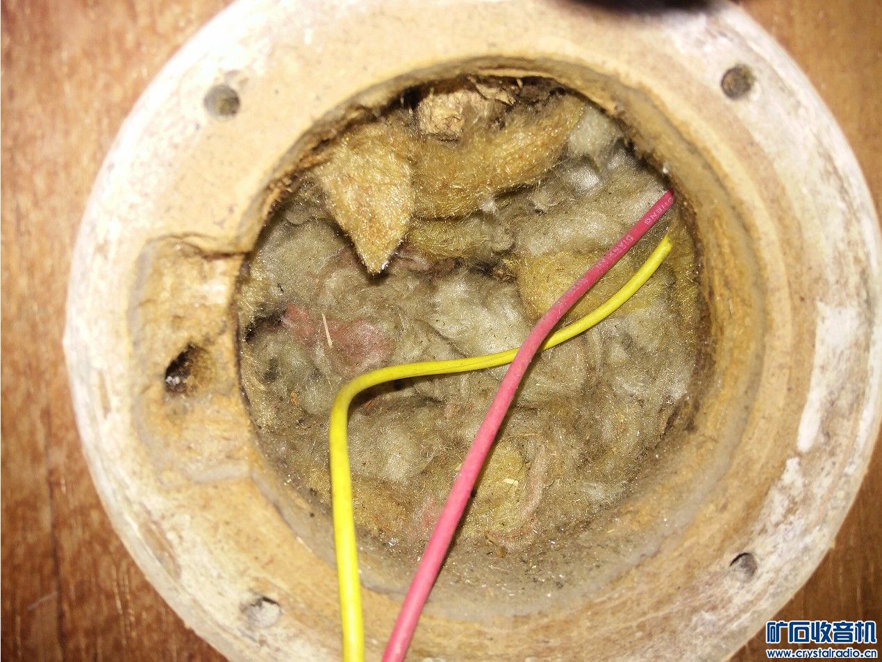

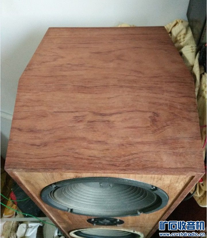

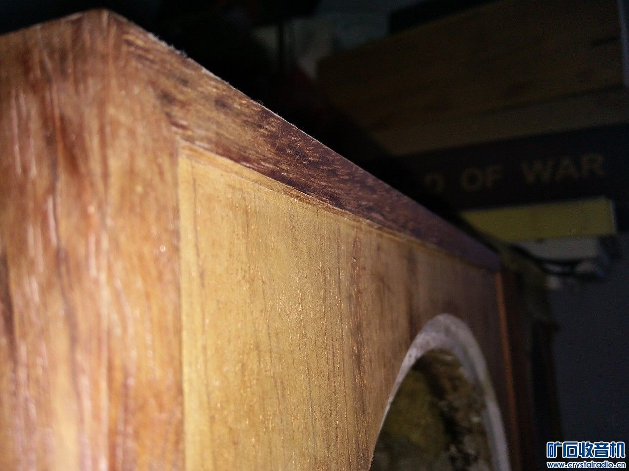

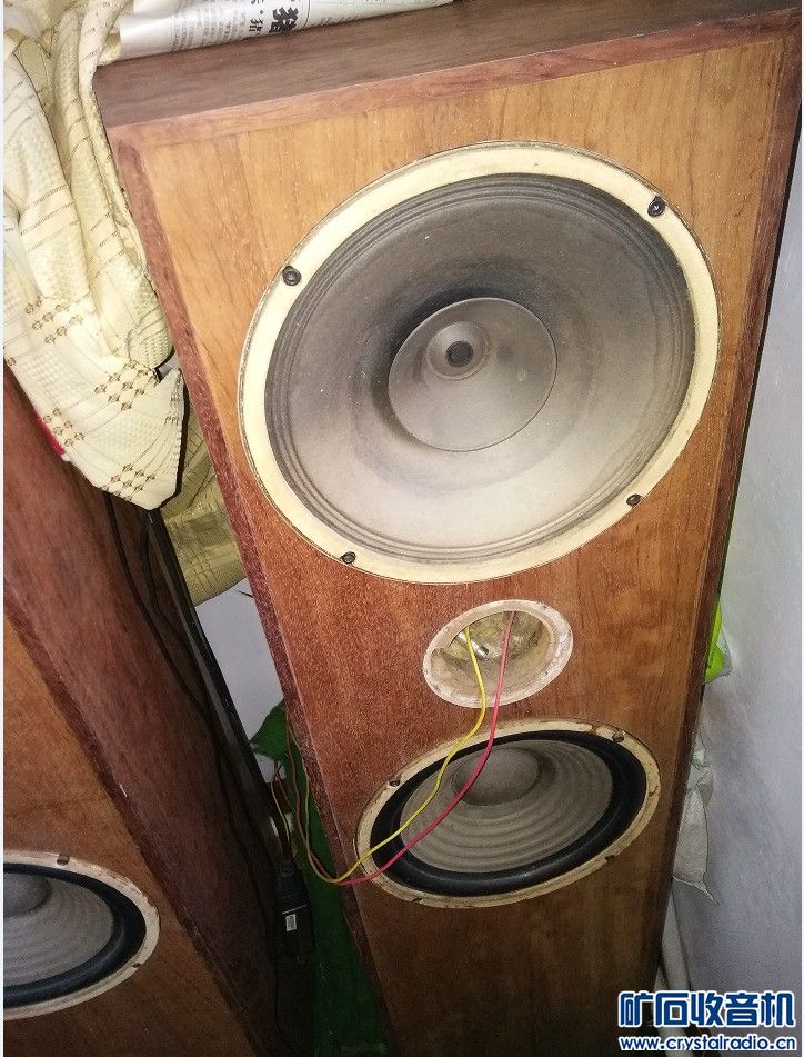

自己做的双10英寸落地哑铃式音响。贴的天然花梨木皮,25MM高密板,内衬矿棉。
 楼主| 发表于 2017-8-6 18:37:55 | 显示全部楼层
补充每只30公斤。属于胡子工程,所以退烧,扔了快十年了。

内衬矿棉
是公家的吧
 楼主| 发表于 2017-8-6 20:23:45 | 显示全部楼层
应该叫岩棉,确实好了社会主义羊毛。

两只低音一样的比较好
发表于 2017-8-7 11:59:09 | 显示全部楼层
当年这种哑铃式的很流行,我还有一对在墙根吃灰

保温的石棉类东西是导致肺癌的第一杀手,被欧洲人最先发觉,然后用做汽车发动机舱隔热隔音的石棉被禁止,很多人不知道它的危害,所以我们生活中经常能看到它,只知道接触皮肤后会痒痒,并不知道漂浮的亮晶晶的东西进入呼吸道的危害,我生活中都是尽量远离这些东西,因为我做过许多高温热处理设备,非常的了解它。
发表于 2017-8-7 18:24:31 | 显示全部楼层
吸音绵只是起到吸音作用,把在箱子里的杂乱反射音吸收掉,你把整个箱子都塞满了那要箱子何用?还不如把喇叭后面包起来还省事一些。费时费力的做了箱子没起作用。

也许是我守旧 ,我还是喜欢三分频音箱,从上至下依次是高 、中、低的结构。

这种纤维棉真的不好,手碰到了,有的人会过敏,显然是用的材质不怎么样了
