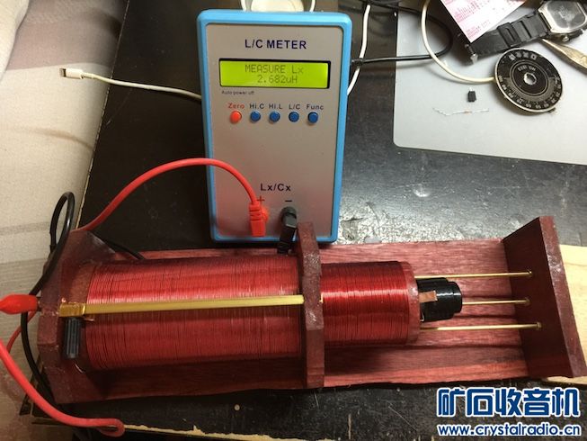

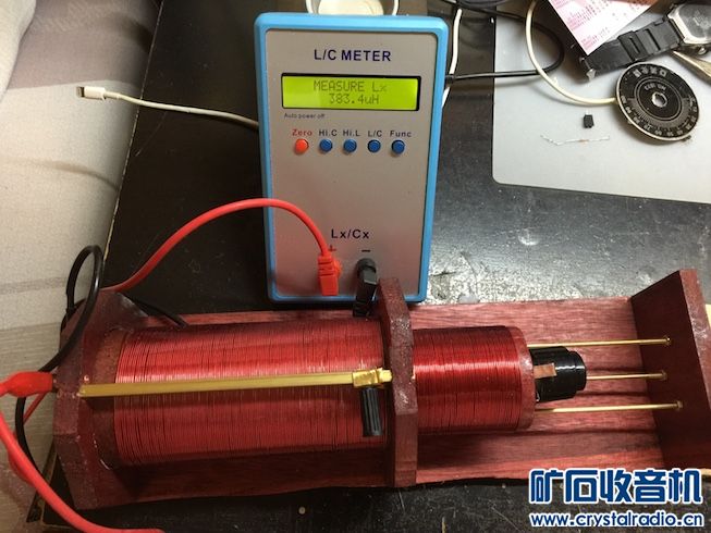

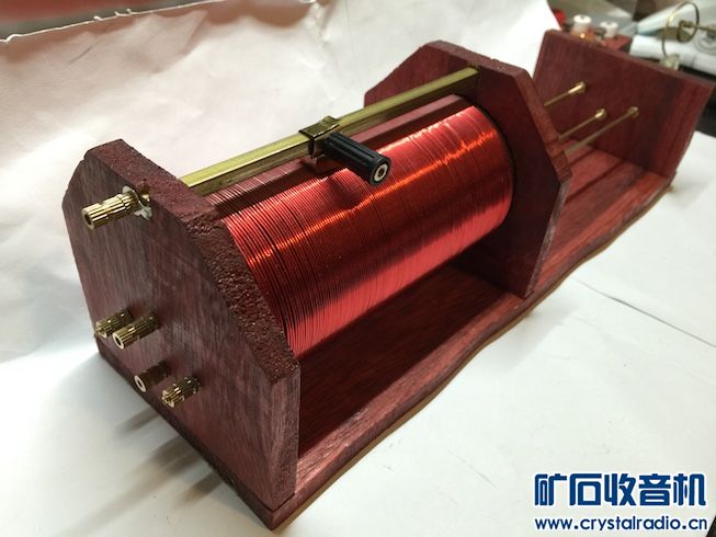

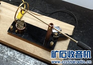

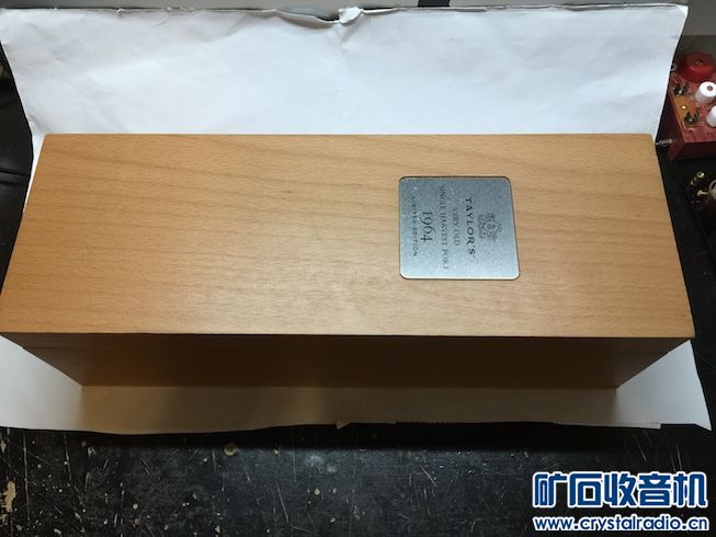

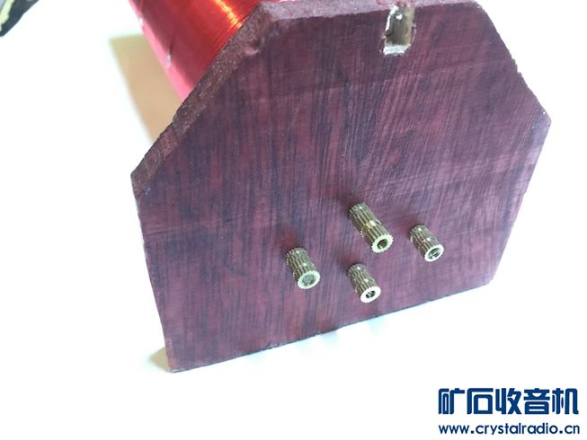

参照老外的视频 做了个滑动调感 弱耦合线圈(Loose Coupler ), 接上可变和矿石可以收中波电台和短波电台.

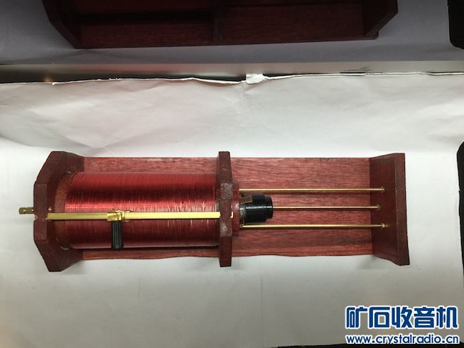

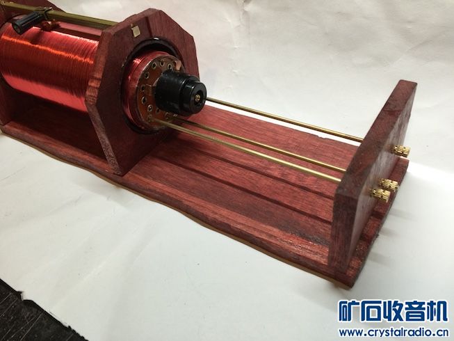

改了些设计. 因板面细小, 容不下两个波段开关及旋纽, 改用了洗手液瓶盖自制了同轴双刀多择波段开关去选择调谐小线圈的电感和检波的抽头位置.
选择性比用 660 x 0.04 李滋线绕的的差了一点.
放入酒箱存着.
发表于 2017-8-6 17:52:18 | 显示全部楼层
点赞,建议用炭纤维管作滑轨。
发表于 2017-8-7 01:18:56 | 显示全部楼层
做的很好。似乎酒箱是专门为它打造的,漂亮!
