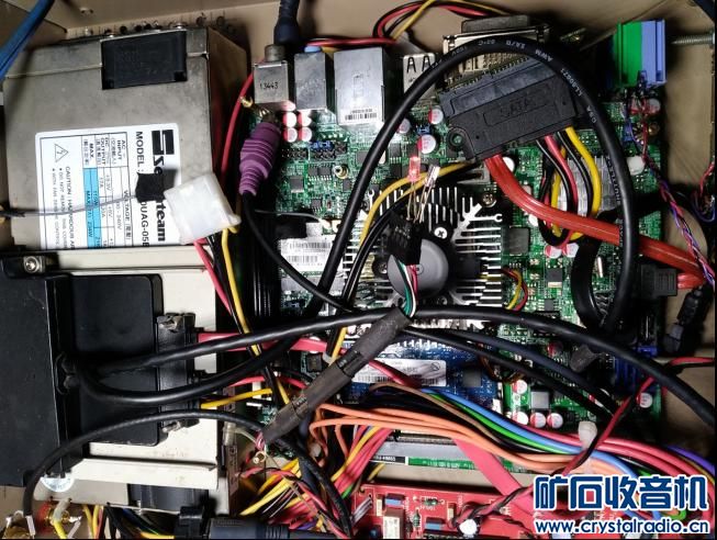

目标:消垃圾
效果:有个数字音源使用
材料:垃圾
内部全貌
DAC部分
数字部分
控制电路部分
控制面板部分
软件部分
存储部分
控制设置部分
播放界面
Squeeze Command界面
还有指示灯、扎线和面板标志等后续工作没有做好。

有一定年纪的同学被穷怕了,然后什么东西都想留着备用,然后家里面就一大堆的垃圾,搞得家长整天哝。

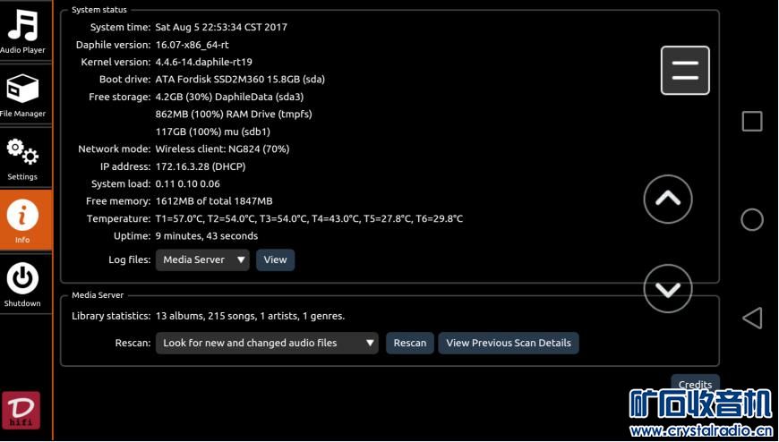

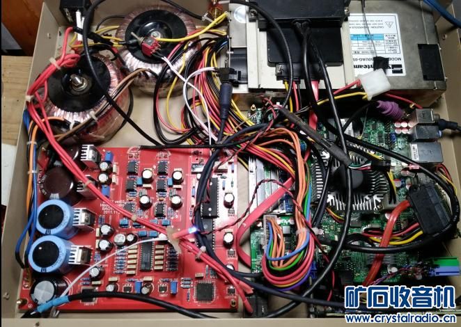

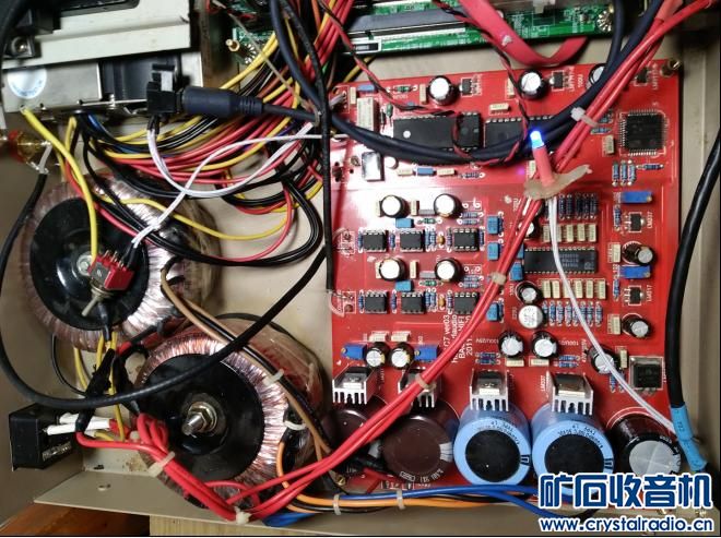

前两年还在河里面游的时候进了台某声DAC(声音怎样按惯例不讨论),有同轴和光纤输入。因没有USB输入,后来又入手一台小的DAC,现在常用就是小的DAC,这台大的机子就闲置了。因不甘大机闲置,又入手USB模块,把电脑信号转换成光纤同轴信号进大机,但是毕竟是大机,不方便。这个夏天终于忍不住动手改造。
原来准备有个小板打算放进机箱,因CPU风扇过高,改造风扇后放进机箱一比较,见空间显小,硬塞进去,加工麻烦大,就换了块MINI板恰好合适。这样子也好,可以直接用无线,没必要插有线网络,只是CPU能力小了,但足够用!

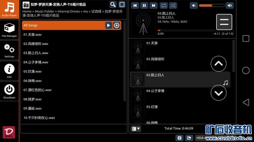

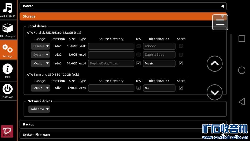

系统选用www.daphile.com,这个我常用,比较顺手。存储用16G的SSD卡和三星的128G电子盘,其中16G的分出1G装系统,剩下的装音乐文件。三星硬盘用作可移动的数据盘,所以安放在后面做成可抽拉式的,方便加数据或更换成更加大的盘。
原来计划上有线,毕竟哪的使用环境都有网线,换成MINI板后发现直接用无线更加方便,比如回乡下没网线时可以用板子上的无线网卡当AP,手机直接连接上就可以控制,再拉有线变成多余了。

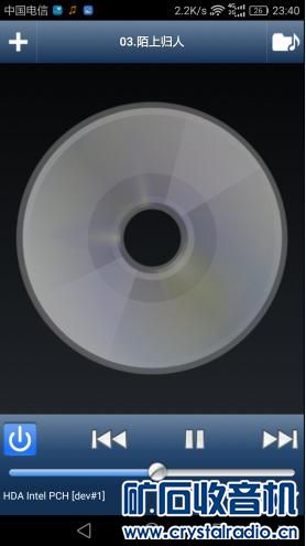

控制部分用手机比较成熟方便,但有时候老人小孩没手机或者不会用手机,那就不方便了。以前的Daphile没有控制捕获,近几个版本才有,这个功能好的呀,我就用这个功能做面板控制。先是在垃圾堆中摸了块微动开关板,根据控制功能需求,裁成合适的大小,然后给面板开孔。我用10个按钮,除了PC的电源开关外,还有9个可供分配,足够的了。具体做法是:9按钮组成行列阵,抠个废PS/2键盘中的电路板,抽出三行四列接入按键板,然后接入主板供系统捕获。当然了,手头有U口的废键盘用上也是行的,我手头恰好有PS/2口的就用上,没特别的要求。
MINI板子有光纤同轴输出,为隔离模拟和数字部分,我用光纤来传信号。
其他的没有什么可说,难点在加工机壳,手头就手钻加锉刀,手工太菜,大家不要取笑。只评功能,不论手工。
