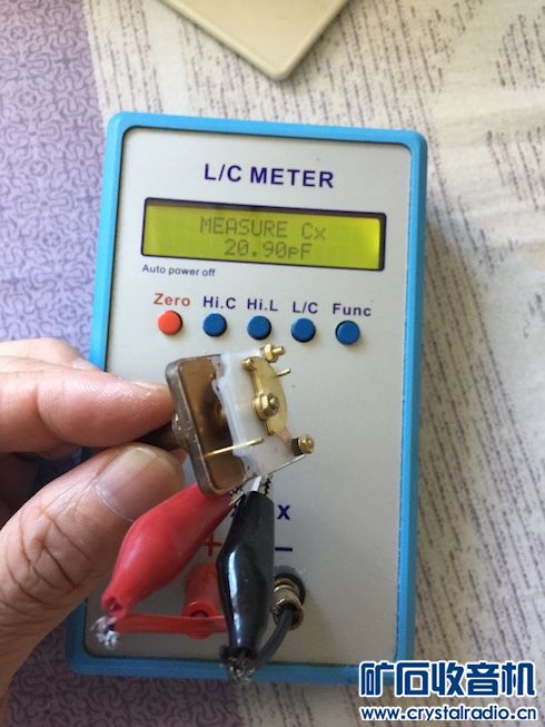

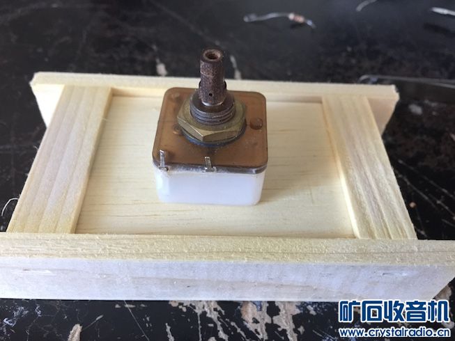

除剩 定片, 动片各二, 把 200pf 可变改成 20pf
可以用于 FM 矿机.

因为是铜做的 所以 Q 值应该比一般铝的塑料可变高. 也可把薄的铜片換成硬一点的 改制成铜空气可变, Q 值 会更高.

发表于 2017-8-6 13:34:15 | 显示全部楼层
我觉得把塑料介质拆了更好
 楼主| 发表于 2017-8-6 13:42:55 | 显示全部楼层
yurihou 发表于 2017-8-6 13:34
我觉得把塑料介质拆了更好
赞成!而且也要把原来的薄片改硬否则容易变形碰片.
发表于 2017-8-6 13:45:52 | 显示全部楼层
实在不行把铜片全换了,只留一个转轴,比较粗暴哈
