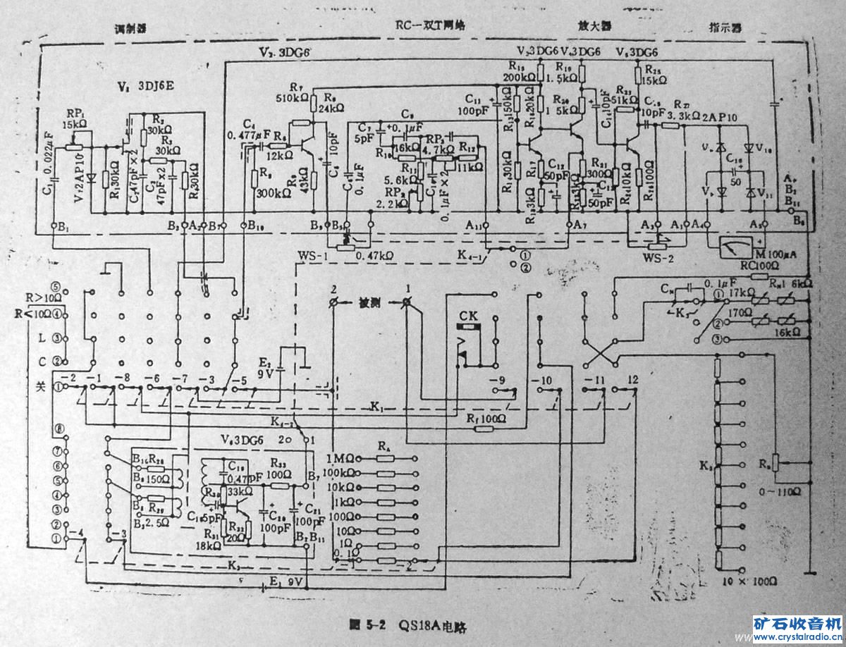

QS18型万能电桥手绘接线图(仅供参考)
发表于 2010-11-6 21:17:01 | 显示全部楼层 |阅读模式
前不久进了一台QS18型万能电桥,72年产的。由于运输摔断了一个绕线电阻,加之自己第一次使用老是测不出来,怀疑电桥坏了,故手绘接线图(仅供参考)查找故障和熟悉原理。因为考虑需要的人不多,没有画电子版的。如有错误请及时指出,我再修改。 (, 下载次数: 117) (, 下载次数: 111) (, 下载次数: 112) (, 下载次数: 106)

太好了,我也有同样的一台电桥,开机后机内振荡器工作,但是表头开始有一点显示,后来就没有显示了
 楼主| 发表于 2010-11-13 22:08:51 | 显示全部楼层
我更换了重要的电解电容,处理了接线柱的氧化,电桥就恢复正常了。
