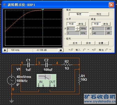

对那个保护电容仿真了一下,图中C1为保护电容,R1为表内阻,C2、R2为被测电容的容量、电阻。这是一个高通滤波器,且转折频率接近100KHz。当C2、R2短路时,输出-0.109dB,即0.988,比1小很少一点儿,调零调过去就完了。
当C2为1uF,R2为0Ω时,应该指示为0Ω,实际-0.419dB,小了0.41dB,即0.954,也就是指示0.4Ω多。
1uF,1Ω时,实际-1.177dB,小了1.068dB,即0.884,也就是指示1.2Ω多。
1uF,10Ω时,实际-6.129dB,小了6.02dB,即0.500,也就是指示10Ω。
10uF,1Ω时,实际-0.936dB,小了0.827dB,即0.909,也就是指示1Ω。
10uF,10Ω时,实际-6.054dB,小了5.945dB,即0.504,也就是指示9.5Ω。
100uF,1Ω时,实际-0.92dB,小了0.73dB,即0.919,也就是指示0.9Ω。
100uF,10Ω时,实际-6.049dB,小了5.94dB,即0.505,也就是指示10Ω少一点儿。
可见主要是小电容小电阻时误差大。如果用文中所说0.33uF的话:
短路  -0.908dB
1uF 0Ω -1.497dB  0.934  0.7Ω
1uF 1Ω -2.099dB  0.872  1.4Ω多
1uF 10Ω -6.446dB  0.529  9Ω不到。
误差比1uF大。实际应用应该影响不大,CD286 50V1uF电容20度时esr为3.5Ω。串个电感“补”一下容抗可减小误差。
