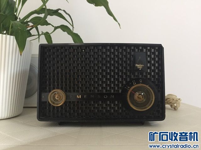

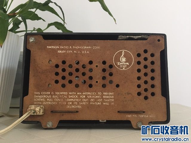

Emerson的电子管收音机,比较小巧精致,经典线路,用来滤波的纸筒电解电容由于年久老化引起严重交流声,为了防止破环原来的机芯元器件的一致性,并没有移除原纸筒电解电容,而是并了新电解电容上去。背板大圆环天线,灵敏度尚可,现在可以正常收听。
